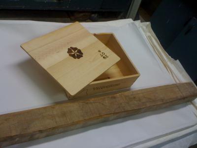

MI PROYECTO Nº 20 UNA RESONADORA CIGAR BOX DE 4 CUERDAS
Pues si, ha llegado la hora de que el luisito empiece a hacer cosas nuevas, que ya he salido un poco saturado de cajas de puros :jajajaja:
La idea es hacer algo parecido a esa de la imagen de fran (Es la primera vez que copio a alguien del hilo) pero que además de tener ese aspecto espectacular suene de verdad, y que lo haga parecido a la otra resonadora de fran.
Para ello voy a cambiar la forma de construir, de momento, la caja no va a llevar el típico boquete para insertar el mástil, sino que el mástil va a ser mas corto y se va a quedar fuera, es por así decirlo mi primer Cigar Box totalmente hueco (la Behike lo era, pero llevaba el boquete).
La forma de construirlo va a ser como la de los banjos, mástil fuera encolado y/o atornillado y diapasón encolado tanto al mástil como a la tapa armónica.
El resonador va a ser un molde para bollos como el de fran, pero he traído al taller mi último Cigar Box que me va a servir de modelo para la colocación exacta del puente.
La pala va a ser la de LCA Guitars, eso si, me encanta mi pala.
FRAN, TE VOY A COPIAR AMIGO :jajajaja: :amigos:

Bueno, pues hoy se ha dado muy bien, hasta tal punto de que el mástil está muy avanzado, como es algo que tengo muy trillado, ha sido rápido. además por desgracia ahora hay muy poco trabajo en el taller, eso si, hay que lijar todavía bastante porque está muy basto, pero yo creo que ya se puede hacer el diapasón y encolarlo para luego lijar a la vez.
Es delicado el zoque hasta tal punto de que ha de coincidir perfectamente con la caja para luego poder encolar :)

a mi me da que tu tienes una maquina que te hace los mastiles , macho , que punto ... a ver si va a ser un chino de los que habia en los cajeros cuando empezaron ..
Veo que la caja es de vino , ( piensas rebajar un poco los " aros" o los dejas del mismo grosor.?
