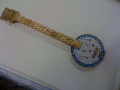

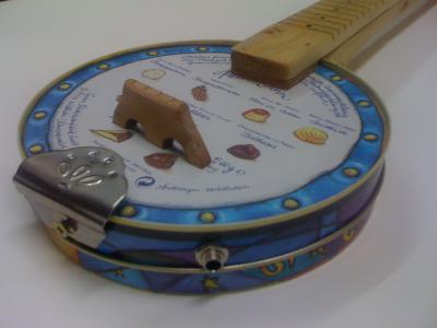

El BANJILATA está prácticamente acabado, a falta de las cuerdas y del piezo.

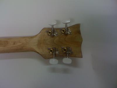

Con las cuerdas puestas empezaré a hacer pruebas con diferentes piezos a ver que ocurre, le he puesto un clavijero tipo vintage de esos que se ven los engranajes como los de los banjos.
La verdad es que estoy algo impaciente por ver como suena el invento, pero todo a su tiempo :)

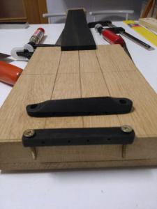

Estoy pensando en hacer una stop-bar para el CBG 'serio' que estoy haciendo. Viendo la foto, ¿os parece que con esos tornillos será suficiente para sujetar las cuatro cuerdas??
Luisito Baneado
por el 17/02/2014
Si la madera donde van atornillados es dura como parece y los agujeros no van muy holgados (si los taladras primero) por supuesto que si, de sobra. :)
niobio69
por el 17/02/2014
La madera es roble alemán y parece bastante seco, creo que es durilla... :-)
Gracias por la respuesta tan rápida :okis:
Luisito Baneado
por el 17/02/2014
De nada hombre, lo dicho, haz los agujeros con una broca más pequeña que los tornillos, es preferible que te queden demasiado duros y tener que quitarlos para retaladrar que queden los tornillos flojos, aunque si eso pasa siempre esta el truco de meter palillos en los agujeros. :)

#2022 que bien te quedó ese puente jejeje
en cuanto al cordal, mejor que atornillarlo probaria a pegarlo
Luisito Baneado
por el 17/02/2014
No se, yo creo que es mejor el tornillo, lo deja bascular par que se alinien bien las cuerdas con el puente, mañana le pongo las cuerdas a ver que pasa.

Lo del cordal iba por el mío no?? Falta la caja de puros, por lo que iría pegado a la tapa de la misma, y no se si aguantaría la madera de la caja, por eso pensé en los tornillos para que pillara tanto la caja como el bloque interior.
Por cierto Dr. , la pala quiero hacerla tipo fender (el rebaje desde el diapasón en vez de cortar en ángulo) , he visto que el uketele era de ese tipo, alguna recomendación o especial cuidado en algo??
