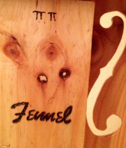

Subo una foto del logo que he pirograbado en el interior, rollo copia china o de mercadillo :rock: La idea era ponerlo en la pala pero ya había puesto el tapaporos y lo de inhalar gases tóxicos no podía ser buena cosa.

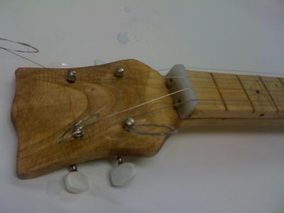

Lo de la pala, yo he hecho 3 planas sin inclinación, simplemente la cejuela ha de estar más alta que los agujeros en donde se meten las cuerdas en las clavijas, en caso contrario hay que poner unas guías como en las stratos y teles, tampoco tiene que tener un angulo muy fuerte para que no se salgan por arriba

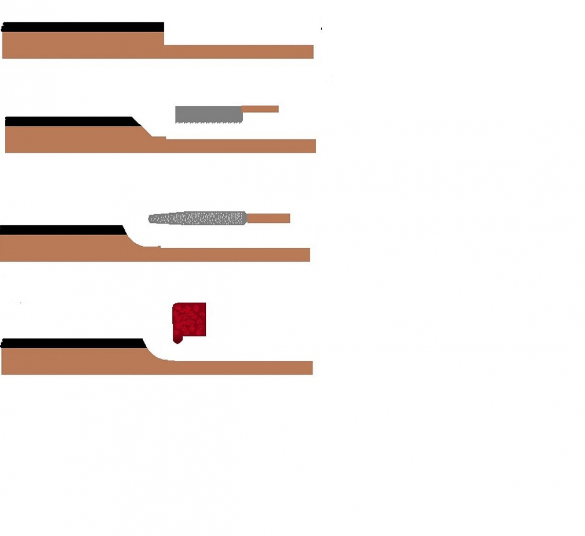

niobio69 escribió:
Dr. , la pala quiero hacerla tipo fender (el rebaje desde el diapasón en vez de cortar en ángulo) , he visto que el uketele era de ese tipo, alguna recomendación o especial cuidado en algo??
corta en angulo con una sierra primero, pero sin llegar al nivel de la pala, luego se redondea con escofina cuidando de que no salten astillas que el ebano es muy puñetero para eso (es conveniente encerrarlo entre dos martires y lijar todo junto) y se acaba con lija enrollada igualando con la pala

hice un esquema por si a alguien mas le vale

Muchas gracias Dr. :amigos:

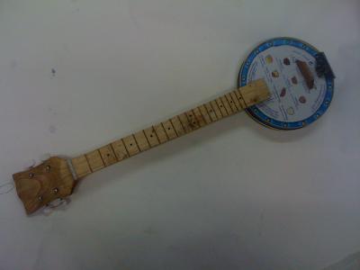

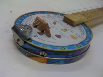

Pues el banjilata está acabado exteriormente al menos, le he puesto las cuerdas, como era de esperar suena bajito desenchufado con una lata tan pequeña, pero no suena nada mal, de hecho no es muy diferente salvando el carácter metálico que por otro lado me gusta, de un cigar box de los míos desenchufado.
Ahora tengo que hacer pruebas con los piezos, porque la idea es usar uno para amplificarlo.
Si esto sale bien, la idea es hacer el próximo algo parecido pero en la escala real de un banjo.

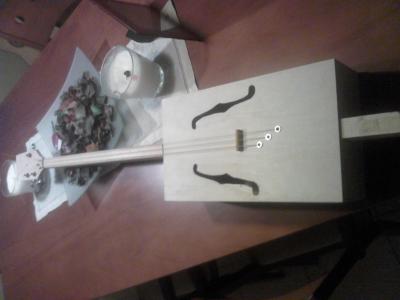

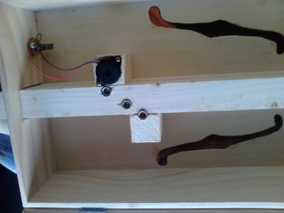

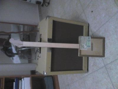

Gracias Luisito, aqui dejo un par de fotos. La de mi peimer Cbg y la del que está en camino.
Luisito Baneado
por el 19/02/2014
El que viene de camino me recuerda a La Troncocaster, una de las primeras que fabriqué
damoca77
por el 19/02/2014
Pues si que tiene un aire, ya digo que este hilo es fuente de inspiración. Yo la voy a hacer con 3 cuerdas y piezo.
