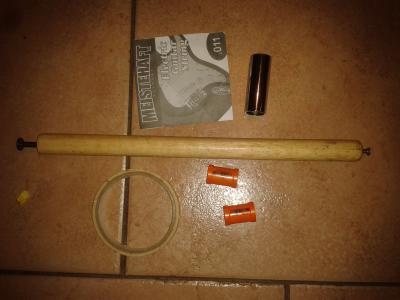

Voy a tomar un mastil o un trozo de madera, dos botellas de bebida, un par de cuerdas, clavos, y me hare uno a lo jack white, con un slide para tocarlo. Me ha animado este asunto...;)

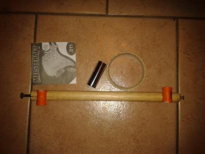

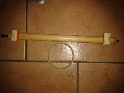

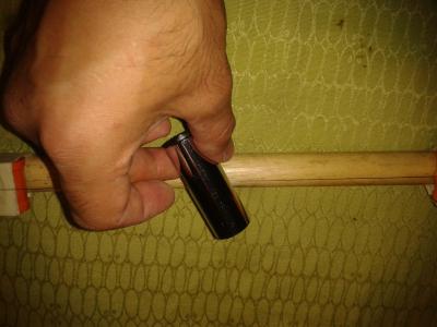

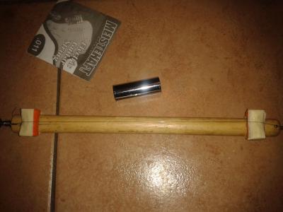

Hoy hice un test, no pille las botellas ni la pastilla como para darme tiempo, pero si hice esto en 10 minutos y suena...incluso afinandolo...como lo arme? Un trozo de madera redonda, dos tornillos en las puntas, dos trozos de pvc redondos en forma de botella, huincha o cinta adhesiva gruesa y firme, y una cuerda del 0.11...el sonido no lo puedo grabar porque todos duermen en mi casa a esta hora...y para chiste. Amarrando la cuerda, y dando vueltas a los tornillos consegui que quedara afinada en G o Sol. Y suena excelente con un slide para entretenerte en tus ratos libres....mas adlentare montare la con dos botellas de cerveza, una pastilla, y un par de cuerdas a lo jack white, jejejjej ahi las vaciamos #2059 jajaja....les dejo las fotos..saludos! ojo no es cigar box ni nada parecido, pero me dije pk no? ya suena! jajajaajja

Pues es el primer Diddley que se arma por estos lares creo recordar, y esta bien para ir familiarizandose para la construcción.
Fíjate bien, busca un cajón de madera en el que montar ese invento, atorníllalo a él y veras como el volumen del sonido desenchufado es mucho mayor, en principio puedes probar con un cajón cerrado, pero si le haces un agujero justo debajo del cable aún sonara más.
