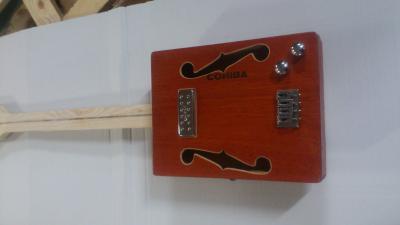

A por otra, la caja hace muxo,si es chula le keda bien lo k le hagas,tiene las tipicas efes que tanto me gustan .
El dia que me queden las efes así de bonitas... :va_a_ser_que_no:
Luisito Baneado
por el 23/02/2014
Pues ese stratobox va viéndose ya mas avanzado, te queda poco por lo que se ve. :)

Stratobox......genial pinta estupenda.

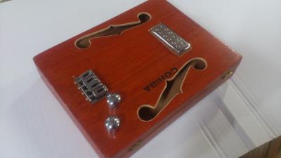

Yo sigo con mi bicha,esta se llamara "quebranto".
Matadora, quebranto...estoy en el lado oscuro.
Lo del nombre es porque esta quebrado por la prte de atras,pero eso le da caracter,espero no afecte al sonido,bueno a ver k os parece
fran
por el 23/02/2014

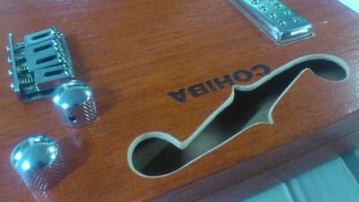

Resaltara con el puente, pasti y los knobs cromados.

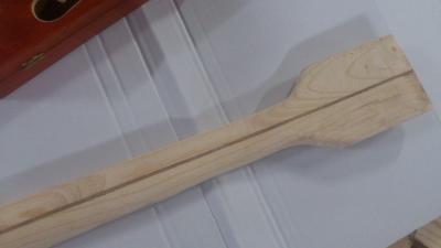

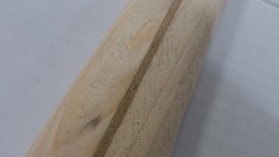

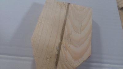

Y lo ma laborioso el mastil,la pala es parecida a las de luisito,aunque aun tengo k darle algo de forma, pero como novedad en mis cigars box
Lo h echo de tres piezos( se que seria mejor que las betas de la madera fueran parejas pero.....) creo que la tira central actuara en plan alma dando firmeza,creo.
Pero aun me keda muxa feina en este mastil .
No se i ponerle diapason, o poner los trates como esta,k opinais?
Lo mismo un diapason bien oscuro...

chulo ;)
nagual
por el 24/02/2014
Voto por diapasón oscurote!
Está quedando de vicio tabaquero
damoca77
por el 24/02/2014
Otro voto por diapasón, está quedando muuuuy bonita.
Luisito Baneado
por el 24/02/2014
Fran, me gusta mucho ese mástil con la tira oscura en medio, yo tambien voto por el oscuro, con esa caja y ese binding claro de la F y los cromados va ir de miedo.
Cada vez te superas ati mismo. :)
uncle_vernon
por el 24/02/2014
joé, qué bonita fran :enamorado: ! igual que los payos anteriores yo veo claro un diapa oscuro :mrgreen: y daría algo de swing a la pala para matarla un poco (un barniz ámbar o algo por el estilo)
fran
por el 24/02/2014
Pues me habeis sacado de dudas, se lo pondre oscuro,tengo muchas espectativas en esta cigar.
La matadora me gusto mucho el tacto y el sonido,la estetica tambien claro,pero esta es mucho mas inpactante,
Gracias a todos por el consejo.
