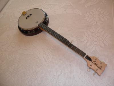

Luisito Baneado
por el 01/03/2014
Pues yo ya tengo acabado mi banjo, así que en breve empezare con un nuevo Cigar Box, aunque tengo que decidir como lo voy a hacer creo que será de 4 cuerdas.
AWAWA
por el 01/03/2014
Señor Luisito, usted empieza a dar miedo.
Ese banjo ha quedao niquelaoooooo.
Peazo preciosidad de mastil. :bien:
Luisito Baneado
por el 01/03/2014
Muchas gracias AWAWA, tan solo he fabricado unmástil clonando el antiguo, no es mucho más dificil que el de un Cigar Box, aunque si tiene más trabajo porque exige dejarlo muy pulido, en los cigar queda bien que queden un poco rústicos de aspecto, aunque eso si, deben de ser cómodos y sonar bien, en este mástil ha habido que hacerlo imitando al que hace una máquina, y eso es imposible, aunque ha quedado cómodo y funcional, que era lo importante, y por supuesto mucho más robusto que el original.
:amigos:

Buen curro te as dado luiito y el resultado mejor imposible.el diapason e el k tnia de origen?

Luisito Baneado
por el 01/03/2014
Si, el diapasón lo despegue con mucho cuidado de no romperlo con una espátula afilada y se ha podido aprovechar sin problemas, y tambien todo lo demás.
fran
por el 02/03/2014
La leche!!! Ke currada.
Sinceramente esta mucho mejor ahora que on a pala original,me imagino la hora de lija k as empleado.
Tienes que dar un paso y currarte una acustica.las manos y la practica la tienes....y tus palas son lo mejor que se ve por estas tierras.
