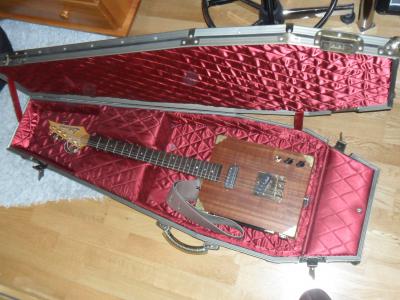

Luisito Baneado
por el 01/02/2014
No sabéis lo difícil que es encontrar un buen estuche para un Cigar Box de los grandes, mi principal guitarra para mi grupo "CONcierto Sentido" (que no para mi otro grupo Leyendas) es este precioso Cigar Box hermano de la Jota Ele custom:
"The Suitcase" :que ahora ya tiene donde descansar en paz :diablo: :D
spidey12
por el 01/02/2014
JJJJ, que chulada. Supongo que será made yourself. Cuando te presentas con un estuche de estos, habrá que ver la cara que ponen...

Luisito Baneado
por el 02/02/2014
Es un Fligh Case creo que de la marca BC Right :)
