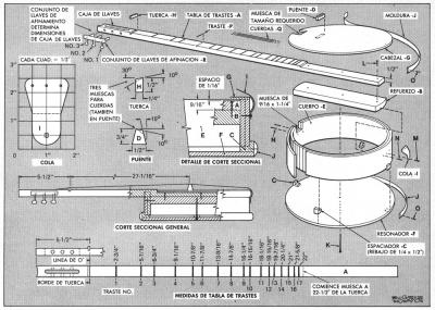

Ultimamente algo mirando y mirando sobre banjos y he encontrado esto
dr_cinicvs
por el 03/02/2014
un banjo diatonico
Luisito Baneado
por el 03/02/2014
Un cruce entre dulcimer y banjo. Pero una duda que tengo, es que no me coincide los trastes con los planos del dulcimer de frasco. Solo algunos, eso me tiene perplejo.
pepetrauma
por el 03/02/2014
la afinación debe ser en sol , cuerda al aire sol , primer traste la , segundo traste Si , tercer traste do , y el primer armónico debe ser en el traste 7 ( de nuevo sol), debes mirar la escala de frasco que creo que era en re.
pepetrauma
por el 03/02/2014
no coincide con el dulcimer , no logro sacar la escala en el dulcimer . Seguro que frasco nos saca de la duda.
frasco
por el 03/02/2014
Tio, para según que escala diatónica los trastes pueden no coincidir.
Si pones diatonica menor sería T, ST,T..
Si pones natural mayor pones T,T, St...
No te líes... cada cual pone su "diatonismo" según le conviene segun vaya a favorecer el modo mixolidio o se vaya al frigio.
Cada escala tienes su mayor, la relativa menor, y cada una de esta tiene la natural, la melodica, la armónica y con 7º grado menor, o 6º mayor, y todas son diatónicas. Además, cada cual le mete luego sus trastes "cromáticos" donde se le antoja según que vaya a tocar.
Un jaleo, no obstante, tengo el plano por ahí que me falta revisar precisamente el entrastado (así lo avisé en villagarlopa), pues hice el "diatonismo" de memoria. No me extraña nada que estuviese equivocado.

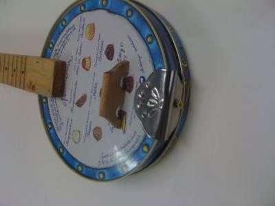

Mientras tanto he conseguido hacer un cordal y una cejuela al lata box. A pesar de la estética banjo en realidad es un Cigar Box para tocar con slide.
Me falta para seguir un clavijero, a ver si funciona una idea que he tenido para que los foreros de Madrid (no lo puedo hacer con los de fuera por los gastos de envio) puedan probar durante 15 días mis Cigar Box tranquilamente y luego los puedan devolver, a ver si así alguien que se lo este pensando en adquirirlo y no se decida por miedo a ver si eso lo va a poder dominar o no, al menos haga la prueba.
Lo que quiero es hacer espacio y dinero para piezas y para seguir construyendo, porque ahora mismo tengo 3 en stock. (Se nota la cuesta de Enero)
