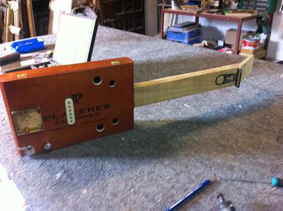

Saruman
por el 31/01/2014
He visto este post y me he picado como una mala pecora!!!!! Me he puesto a hacer uno con la caja de puros del abuelo y con una cerradura de un armario como puente. Lleva una single coils y un volumen.
El mio no lleva trastes ni nada y lleva 5 cuerdas, es un "Cigar Steel" o esa es mi intención ;)
Sabéis como hay que afinar estos cacharros?
A falta del clavijero:
