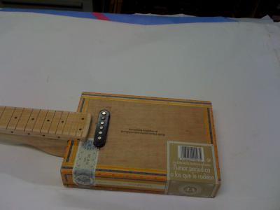

Cambio de planes sobre la marcha, me ha llegado una caja de puros que yo creo reune las condiciones necesarias pa que el luisito se haga el primer cigar box hueco del todo, ya hice un cigar box hueco, pero tenía la tapa de 1 cm. de gruesa que era como si en realidad fuera macizo, tambien hice el banjilata hueco pero llevaba un refuerzo porque la lata cede a la presión de las cuerdas.
Esta caja tiene el fondo contrachapado de 0.5 cm, lo que creo yo resulta ideal para hacer un cbg hueco que pueda sonar en acústico, eso si, le he puesto un refuerzo a la zona del puente interno y no le voy a hacer ni "F" ni ningún tipo de agujero que debiliten mas la tapa, salvo el de la pastilla y el potenciometro.
Va a ser un CBG con pastillas de strato como los otros, pero quiero ver como afecta en el sonido el que no lo atraviese un palo de lado a lado. Voy a aprovechar el mástil que estaba hacidendo y dejaré la lata para otra ocasión. :)

un cigarbox completamente hueco lo veo, pero sin tapa practicable y con algo de varetaje, o por lo menos tapa practicable pero fijada con unos cuantos tornillos. parece una tonteria pero haber construido el cittern me da una idea mucho mas clara de como aguantan la tensión los intrrumentos huecos
en cuanto a los leño, me pilló demasiado joven, pero crecí con las cintas de mi padre
Luisito Baneado
por el 18/03/2014
Muy cierto, en el banjilata con la tapa quitada se desafina, cuando la vuelves a poner otra vez se vuelve a su tono normal.
Pero también se pueden poner unos tacos en las cuatro esquinas como refuerzo de las paredes.
Esteban Piera
por el 18/03/2014
Mira que habéis tocado el tema que me preocupaba y que justo iba a plantear. No veo yo que una tapa de 0,5 cm aguante la tensión de un mástil sin que uno no acabe con el puente incrustado en el cerebelo... yo también quería hacerlo así. Creo que al final optaré por un término medio, con dos travesaños. A ver si puedo subir una foto.
