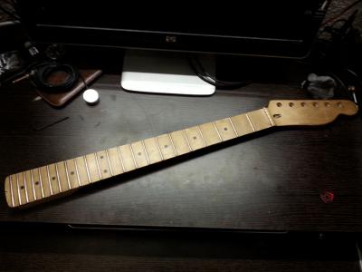

dr_cinicvs
por el 11/03/2014
una vez marcado el ancho del diapason, corto hasta la marca y saco un par de trozos de madera para buscar el encaje
de ahi paso a la caja y corto según el ancho que me dá
y compruebo que en-caja (jaja) perfectamente
la escala va a ser 22 pulgadas, y el diapason aun no se si hacerlo de roble o sapeli

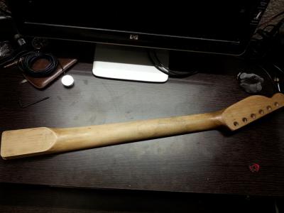

algun detalle sobre el mini ampli?
he diseñado la pala para el nuevo cigarbox, inspirada en las palas de los banjos, esta vez irá algo mas elaborada, con tapa de palorrosa

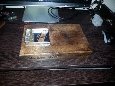

Esteban Piera
por el 11/03/2014
Supongo que querías decir "Sacáis". Ahora vengo con fotos....
Esteban Piera
por el 11/03/2014
De momento voy a probar con una caja de Don Julian para no jorobar la caja que Fran me tiene guardada bajo llave :D He envejecido mástil y caja con betún de judea.
dr_cinicvs
por el 11/03/2014
mmm cigarcaster... esa caja parece rescatada de un incendio
