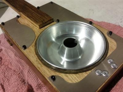

Y hablando de la resonadora ,esta fue la primera resonadora,la caja y el cono eran mas grandes

Esto de la resonadora es algo que llevo dandole vueltas algún tiempo y creo que ya se como abordarlo. Los problemas:
1. La caja ha de ser lo suficientemente fuerte como para que soporte todas las tensiones sin problemas, (es un Cigar Box hueco) ya que no lleva un palo interno de refuerzo como en los Cigar Box normales. Y si encima es resonardora, va a llevar un boquete enorme en el centro para que quepa el molde.
2. Además debe de tener el tamaño justo para que no siendo incómoda de tocar, haya margen para colocar el molde. Para quintar un Cigar Box normal basta mover el tornillo que hace de puente adelante y detrás, el molde va fijo. (Cierto que hay un pequeño margen en el centro del molde para mover el tornillo, pero lo suyo es que sea el centro)
3. El ángulo del mástil respecto a la caja, cuestión que no es broma, y de hecho era lo que más me preocupaba, ya que en un Cigar Box normal el palo recorre la caja, y tan solo hay que dejar el palo bien hecho para que el diapasón quede completamente paralelo a la tapa (un poco más alto, pero paralelo). Me parece que lo he resuelto, copiando un banjo, el zoque queda fuera de la caja, que no lleva ningún boquete para que entre el mástil como en los normales, y el diapasón monta encima de la tapa (en los banjos en el aro), eso evita debilitar más la caja y te garantiza el ángulo perfecto, tan solo hay que dejar el zoque muy bien hecho y pulido para luego encolar al lateral de la caja, además se puede reforzar desde dentro con un par de tornillos.

1.el tema de la caja ,en mi caso con la montecristo aguanta la tension,esta reforzada claro,si te fijas en una reso el cono va apoyado edn un aro interno,n pocas palabras puedes poner unos listones entre la tapa y la base de la caja.lo importante es k vibre l cono .
2.en espacio para el quintaje,lmenos en este molde ,tienes casi 3 cm de margen,yo me he fijado en una reso de verdad ,el cono va en la parte baja de la caja.contra mas grande la caja mas posibilidad de centrrla claro.
3.y el tema del angulo ,ke es donde la he cagao,porke tiene muxa inclinacion,tengo k volver a encolarlo,ahy tienes toda la razon esa parte es mas delicada,pero a base de probar se consigue.

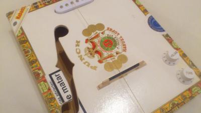

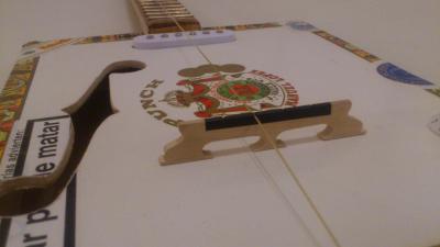

Bueno la matadora ya tiene puente,tengo medio echo uno con las maderitas k van dentro de las de puros,la k evita k se muevan los puros,en tipo a uno de acustica,pero le he presentdo este y...bingo,me a gustado,le de un toke fino,fino,.
Si, ya se que cuano vamos perfeccionando tanto perdemos la esencia basica del intrumento,asi que propongo dos apartados.
El de siempre el old school.
Y este tipo ,el new school,me lo he currao ehhh!!!! Jajaja.
Todo se moderniza y esto tambien claro.
Ala espero k os guste ,cualquier cosa buena o mala decirlo,siempre kiero mejorarlas,y este hilo ayuda muxo..
La verdad que la matadora es muy pija.jirjiji

El puente mola mucho, es tipo banjo y pega con estos instrumentos.
Ya se que tu tienes resuelto lo de los refuerzos, son reflexiones de como lo haría yo, Iose también reforzó con un bagataje la gambabox, pero ¿Te ha quedado quintada bien esa resonadora? Si es así casi es de chiripa, porque va todo muy justo, y lo del angulo yo creo que la solución es esa, en vez de cajear la caja, pegar encima el diapasón dejando el mástil a la misma altura, eso refuerza la unión del mástil con la caja, aparte del zoque, y te da el ángulo correcto.

El quintaje es algo matematico,la mitad d la long d la cuerda,no quinta bien porke el mastil tieme nuxo angulo,con slide si,pero tiene casi 1.5 cm desnivel pero una vez este bien d angulo va perfecta,con 3 cmtienes margen d sobra.pero ya t contare

Si sale bien esta, me gustaría mucho hacer una resonadora. ¿El puente-tornillo como lo unís al molde-cono?

Eso es,la parte superior y los laterales,y en la misma madera fijas el desague,y keda todo sujeto y firme
