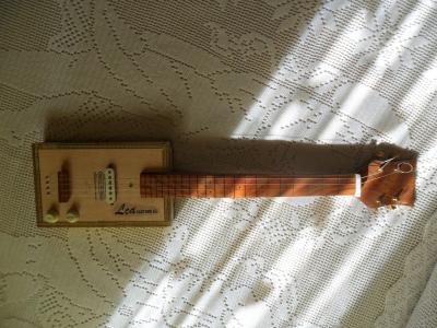

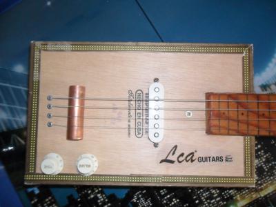

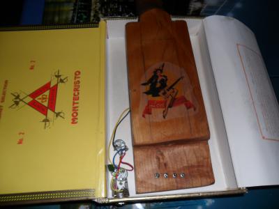

Gueno señores, con cejuela muerto o no, el proyecto 19 acabado. A ver si grabo algo, pero os adelanto que suena espectacular. Sonido LCA por los cuatro costados.

Enhorabuena Luisito!!! Seguro que suena de vicio, además de la pinta tan espectacular que tiene.

un jack estereo?

Ufff!!!. No tardes en subir el video, Luisito!!!.

"dr_cinicvs" escribió:
un jack estereo?
Si, lo que había en la tienda, sirve como mono tambien, al revés no. :)
