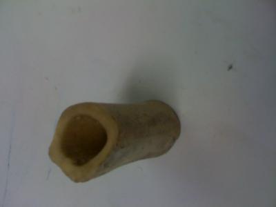

Cierto, con el canto de un cutex. Por cierto, me he encontrado este hueso, y le ando dando vueltas, ya se que si lo trabajo con la Dremel el calor lo destruye, hay que hacerlo muy despacio.
¿Alguien se ha currado un hueso desde cero?

Precisamente , el hueso para que no se queme se usan dos tipos de motores , ( me refiero a los vivos) ya que cuando haces el brocado para colocar un tornillo de los antiguos, que tenias que hacerle la terraja a mano, si lo quemabas el tornillo no aprieta suficiente mente . Ya se que es un poco macabro , pero es así.
Los motores que se usan son precimente para brocar son de baja revolucion y mucho par de fuerza , ( son lentos pero no se paran ) , pero para cortar se usan sierras o de corte frontal o de vayven , tambien con mucho par .
Las cirugías mas modernas , donde se pretende cortar hueso con una broca e corte lateral ( como las dremel de cortar azulejos, pero mas monas y con distintas formas ) se usan con motores de alta revolucion de 5000 a 8000 rpm. Cortan pero no queman hueso , ( eso si , las partes blandas la queman)
Si te puedes hacer con un cortayeso de los antiguos , que no giran , sino vibran , son buenos para cortar hueso en este caso muerto , ya que no queman. ( como en las autopsias)
cualquier duda sobre huesos , ya sabes aqui me tienes ...
Nota . cuando lo cortes huele a galletas maria
