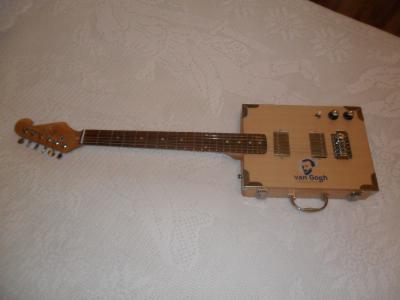

por cierto, luisito, el otro día estuve leyendo uno de tus artículos en villagarlopa y me encantó (el de los tres tipos en que clasificas a los cigar box). Sabes dónde puedo conseguir planos del más sencillito? (partiendo ya de un mástil de guitarra). He buscado en CBNation, en cigarboxguitars.com,etc... pero no doy con la tecla... :mmno:
Luisito Baneado
por el 14/01/2014
Gracias tio Vernom, ¿has leído este? http://www.audiocosas.es/villagarlopa/index.php/2012-01-17-18-40-44/the-cigarbox/88-luisito está un poco viejo, a ver si tengo tiempo y lo actualizo con lo que he aprendido nuevo :)
De todas formas si es de mástil solo tienes que clonar una guitarra (escala, medidas, etc) que tenga el mismo tipo de mástil y medidas.
De los refuerzos internos llegado el momento te mando fotos, las hay en el hilo, pero no me cuesta nada mandarlas de nuevo. Busca un mástil y una caja con las medidas aproximadas de mis suitcases (para mástiles grandes las de puros van muy justas.

claro! me refería a ése precisamente :okis: , que me puso tó pinocho :enamorado: . En breve quiero cambiar el mástil de una teleca y con el mástil "sobrante" igual me ligo una caja de lo que sea y me tiro al charco de los "lo que sea" box... por eso estoy buscando algún plano que me sirva de compresa y me haga sentir seguro... :mrgreen:

Luisito Baneado
por el 14/01/2014
Pues si tienes un mástil ya tienes lo mas importante, no escatimes en una buena caja con las medidas adecuadas (ya ves en la foto cuales son, aproximadamente las de una guitarra electrica normal pero en cuadrado), y simplemente es poner el puente a la misma distancia que en la telecaster de verdad, darle la misma altura, etc, etc :amigos:

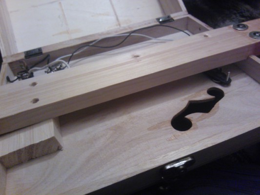

dr_cinicvs
por el 14/01/2014
#1698
Y la carpinteria tambien, incluso antes que la medicina :meparto:
para los cigarbox recuperando mastiles de electrica lo suyo es una estructura similar a esta
adaptando segun necesidades claro
