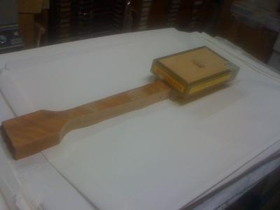

Bueno, pues ya he comenzado con el proyecto 19, como el cliente quiere un mástil oscuro, he usado una madera exacta a la del Montecristo II (de la misma remesa.
Como esta madera es algo pesada, voy a hacer en esta ocasión una pequeña variación del diseño original, y es que voy a dejar algo más de madera DENTRO de la caja de puros para equilibrar el instrumento, ya que no quiero que pese mucho la pala y poco la caja.

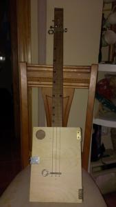

Con pino no sé. Yo tengo una hecha con el mástil sin trastear con una madera que me dijeron que se utiliza para hacer puertas macizas de madera, para intemperies.
Esa madera se llama Iroco y es muy, muy dura.
Te garantizo que ahí las cuerdas no las marcan ni de cachondeo.

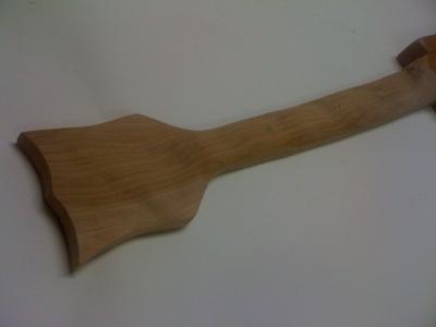

Yo por mi parte he seguido trabajando el mástil del nuevo Cigar Box. Yo siempre digo que hacer un mástil es como esculpir en la madera, empiezas quitando madera de forma agresiva, grandes trozos con la caladora.
Nunca lo he dicho, pero manejar una caladora es una tarea peligrosa si no se guardan unas mínimas medidas de seguridad, entre las cuales la más importante es no poner los dedos a su alcance. Este tipo de trabajos suelen causar heridas, hoy mismo me he clavado una astillita de la madera entre dedo y la uñá, algo doloroso pero sin consecuencias. Un accidente con la caladora puede ser muy grave.
Como decía, primero quitas trozos grandes, llenas un cubo de retales de madera. Luego vas quitando trozos mas pequeños, virutas de la garlopa, y por ultimo solo sale polvo de los sucesivos lijados. Por supuesto, el trabajo más delicado y trabajoso es lo último, el dejar el mástil listo para el barniz.

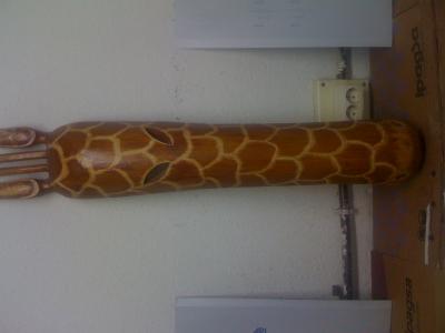

Por cierto, he conseguido una pieza de arte africano curiosa, la idea es fabricar no se si un dulcimer o un lap steel, aunque aún no lo tengo pensado el como.
Mientras voy terminando el encargo del Cigar Box lo iré pensando.

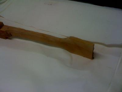

Bueno, pues tras unas horitas dándole al mástil y tragando polvo de serrín, que tengo ya la nariz...que me entra el serrín hasta con la mascarilla, ja, ja, ja
Pues ya se va viendo el mástil, ya luce lo que será la pala de una auténtica LCA Guitars
