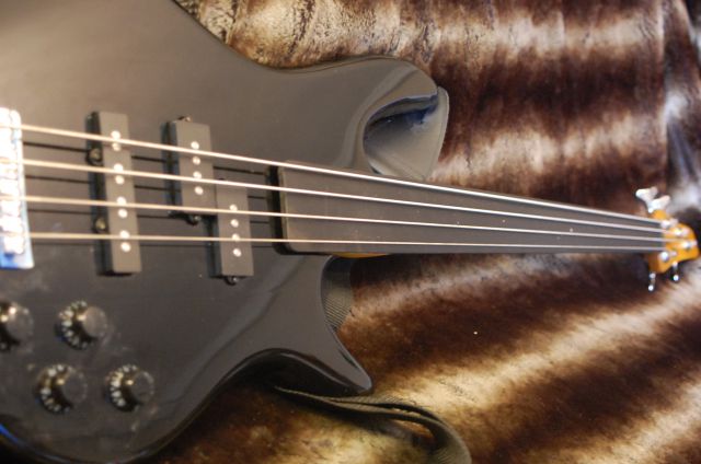

como que el diapasón es ebano del bueno, el mastil es el que hice para mi bajo ibanez, como ahora tengo el bajo con su mastil original este lo tenía rodando por ahi y ahi fue cuando empezaron a rondarme las malas intenciones
este es el mismo mastil, pero en el bajo
por cierto, un milimetro mas largo el diapason del mastil fretless y no me cabe la pastilla. mas justo no podría ir, no cabe ni un pelo de @#€¬&

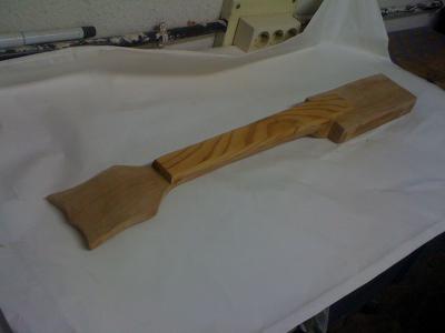

Ese Cigar Box va a quedar especialmente bonito, pero aún queda mucho trabajo, cuando se seque la cola y esté bien fijado al mástil (en la foto está sobrepuesto), hay que hacer los cortes de los trastes y sus correspondientes marcas, luego hay que dar la última lijada para que todas las astillitas que se desprendan en los cortes desaparezcan y para que la unión entre el mástil y el diapasón quede uniforme, es mejor tener esto en cuenta para dejar las piezas unos milimetros más grandes como margen para ese último lijado. Y eso será la semana que viene (Como en las series de tv) :mrgreen:
