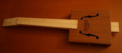

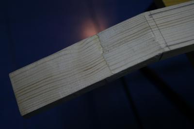

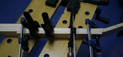

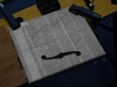

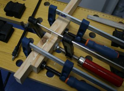

Bueno, pongo mis humildes avances en una chuche box, que irá sin electrónica. En principio va a ir en pino, porque tengo poca experiencia en esto y si me cargo algo me dará menos pena. Ya he cajeado la caja y recortado las efes. Cortando el mástil, me di cuenta que tenía un nudo la madera y estuvo a punto de partirse el listón, por lo que decidí encolar un refuerzo que entrará dentro de la caja. Además ya he encolado el diapasón, que aunque es de la misma madera quería probar como hacerlo ( para cuando encole el de ébano en el cbg serio) y le he marcado los trastes.

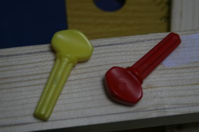

La pala es tipo Gibson, y el problema que tengo ahora es como realizar los taladros en la misma, porque los clavijeros van a ser tipo violín, pero de plástico (pongo foto que se ve mejor que como me explico). La cuestión es si alguno habéis hecho algo parecido, más que nada porque supongo que el agujero también debería ir de mayor a menor diámetro, para que al apretarla clavija, sujete la tensión de la cuerda....Bueno, vaya chapa.....
Para el cálculo de los trastes me he hecho una hoja en Excel que le pongo el tamaño de la escala y me calcula la posición de cada traste desde el traste 0, o el tamaño de cada traste. Si a alguno le interesa, la pongo un poco vistosa y la subo.
Os dejo las fotos a ver que os parecen...
