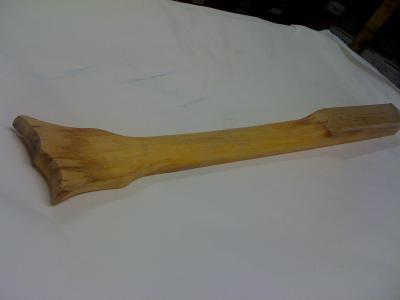

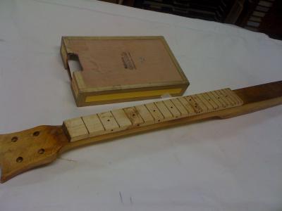

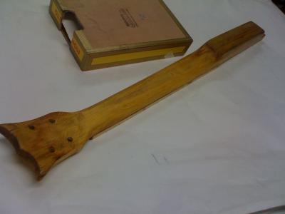

Luisito Baneado
por el 08/01/2014
El nuevo CBG de 4 cuerdas, seguramente sea para un amigo al que la Cohiba Behike Deluxe le pareció "muy moderna" y según dijo quería algo mas "auténtico" y es que a veces nos olvidamos que para gustos colores y todo hay que respetarlo.
Por su parte el nuevo propietario de la Behike sin embargo dice que está encantado con ella. A mi me parecía uno de los mas bonitos Cigar Box hechos por mi, pero yo no soy muy objetivo, cada uno tiene su cosilla buena.
fran
por el 08/01/2014
Muy guapa la pala,yo le pondria la caja al reves ,k luzca el papel.pero como tu dices,pa gustos...
Tambien molaria un efecto kemado,no se metiendo la plancha,un soplete...ya sabes,pa innovar
Luisito Baneado
por el 08/01/2014
Si, eso del efecto quemado no creas que no se me ha ocurrido, lo he visto en algún mueble y queda bien, esta de momento es para un encargo (aunque todavía no he visto señal ni nada y no sería el primero que se hecha para atrás) y la quieren "auténtica" palabras literales del que me la ha encargado.
Lo de la posición de la caja es porque le pienso poner los topes de las cuerdas DENTRO como en la Montecristo II, me gustó esa sistema nuevo, queda bonito, así la caja se puede abrir y cerrar normalmente aún con las cuerdas puestas.

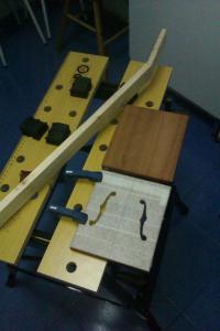

Por fin estoy comenzando con los CBG. Para empezar fuerte tengo planificado hacer tres de momento:
- Un chucheBox de tres cuerdas ( siguiendo las enseñanzas del Dr_cinicvs en CBG's infantiles :okis: ). Con clavijero de una guitarra de Pocoyó :-) . La foto que tiene hecho las f's de violín.
- Un CBG de cuatro cuerdas, en madera de roble alemán bastante seca que ya me ha medio preparado un amigo, diapasón de ébano (del barato en Madinter) y que va a llevar el puente también de ébano, cortesía dr_cinicvs de nuevo . :amigos:
- Un CBG de 6 cuerdas con el mástil de una Cort Panther, que me ha llegado de rebote, y que parece bastante trillado, pero espero poder poner a punto sin tener que retrastear y un puente telecaster comprado a un forero.
Pues con tanto trabajo y tan poca experiencia, no me queda más que empezar a preguntar al consejo de sabios:
- Lo primero, ¿que ancho le estáis dando entre cuerdas en la cejuela a los CBG de cuatro cuerdas?, porque si me ajusto a la cejuela de una electrica ( la culona que estoy acabando) se me hace muy estrecho.
- ¿En los diapasones le dais un radio para los cbg? ¿o los dejáis planos? sobre todo si son para slide...
