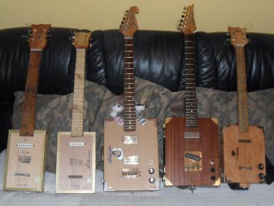

He aprovechado que aún no se han llevado los Cigar Box que están reservados para hacer una foto con los 5 que hay en casa ahora.
De izda. a dcha, 6 String Montecristo II Cigar Lap, 4 String Cigar Box, JotaEle Custom, The Suitcase of Wood y La Esplendida.
The Suitcase of Wood es la guitarra que llevo a los ensayos con mi banda, y La Esplendida es Cigar Box de 4 cuerdas que uso como muestra para los mástiles, el prototipo de uso personal (no me gustaba quedarme sin ninguno cuando se vendían, y sirve de muestra), asi que estos se quedarán probablemente por casa una buena temporada. Por la misma razón estoy pensando en dejar un Cigar Lap por casa, aunque no será la Montecristo II que ya tiene dueño.

fran
por el 12/01/2014
Guau tio,menuda coleccion,a mi me pasa que me da cosa venderlos,me los kedaria todos,ke de hecho lo hago porque no vendo na de na,jajaja
Lo malo que si no salen no hago,mi choza es mu xica .

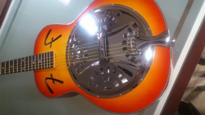

No, me referia a la fender....
Pero bueno en el futuro me pillare una mejor.
Luisito Baneado
por el 12/01/2014
Ah bueno, eso es distinto, yo no he tenido nunca dobro, si me ofrecieran un cambio por la flying de una de esas... ese cambio no me lo han propuesto. Ya tengo banjo, Cigar Box, Lap Steel, solo me falta uno de esos, todo se andará. :amigos:

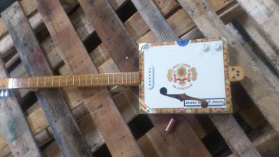

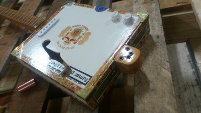

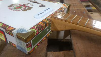

Bueno,a falta de un puente ,y como oy un ansia os enseño los avances de la MATADORA .
Mastil de secuoya de 150 mil años.
Diapason de una madera del arca de noe.
Clavijeros de acero del titanic.
Pastilla de fender stratocaster supercharger de lux 62,estraida de una guitarra que se dejo buddy guy en la gira del milenio.
Potenciometros klu....
Pero que coño,es un palo enganchao a una caja,omo dios manda,jajaja

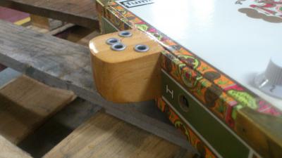

Ahora en serio, el diapason es de la misma madera que la anterior que hice,el mastil atrviesa la cja saliendo y utilizando,como luisito bien hace,unos remaches de cordal.

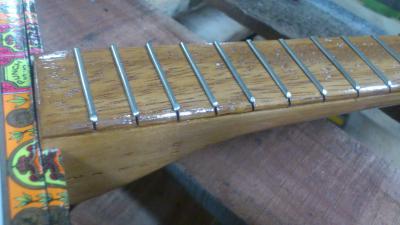

Es la primera de 4 cuerdas que hago,el matil tiene muchad horas de curro,en las fotos no se aprecio,pero tiene un brillo k deslumbra,el tacto es muy suave tanto el mastil como los trastes,unas cuantas horas de lija para k no corten.
A falta d la electronica y el puente ,estoy anioso por escucharla.
Espero ganar volumen con la efe ,y al solo tener una espero que el sonido sea equilibrado.
La caja tiene 3 manos de barniz para darle un toke glamuroso,y el mastil 1 mano de tono miel y 3 de transparente,espero que os guste...
Luisito Baneado
por el 12/01/2014
:jajajaja: :jajajaja:
Así no se clavan en la madera los topes acaban clavandose y desafinando las cuerdas. :bien:
:okis:
Es mejor tener paciencia, currarselo un poco más y que el resultado sea mas favorable, muchas veces la impaciencia nos lleva a correr y hacer pequeñas chapucillas (yo el primero)
