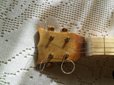

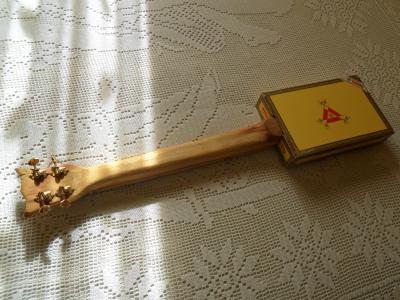

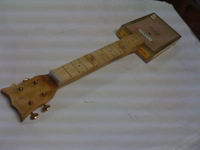

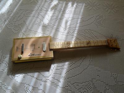

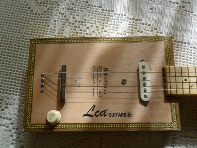

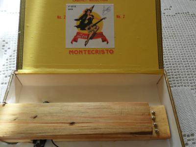

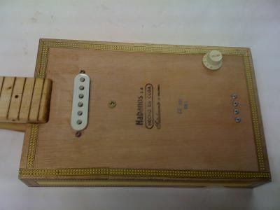

Entre tanto yo ya tengo acabado el nuevo Cigar Box de 4 cuerdas. Es un Cigar clásico a la americana igual a otros anteriores, tan solo lleva como novedad la nueva cola del puente, en el que los topes quedan dentro de la caja, que se abre normalmente para poder poner las cuerdas. Tan solo le falta soldar el cableado y poner el puente y las cuerdas.

Precisamente tal y como he dicho en Villagarlopa acabo de acabar mi proyecto nº 18, un típico Cigar Box a la americana de 4 cuerdas y siento como que tras la última mejora de diseño, la que corresponde al cordal, que he fotografiado para detallar, y que esconde los topes de las cuerdas, ya no puedo avanzar más ni mejorar el diseño, y que ha llegado el momento de hacer cosas nuevas, asi que el proyecto nº 19 ha de ser algo nuevo. He de meditarlo bien.
De momento el 18 es, como digo, la culminación del diseño de un Cigar Box, yo diría que el Cigar Box perfecto, suena como yo quiero ( a ver si grabo algo), no muy diferente de los últimos diseños, tiene la estética que me gusta, especialmente con la última mejora, que dicho sea de paso, parece que mejora el sustain respecto al sistema de poner una pieza como cordal, en fin, subo fotos.

Gracias amigo mio, la verdad es que es un diseño que me sale "solo" le tengo muy trillao, :amigos:
