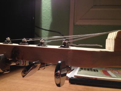

Y por último una duda: en qué afecta el ángulo con el que las cuerdas entran en las clavijas? en la afinación? tengo un par de placas para poner, espero que resistan la presión de las cuerdas.

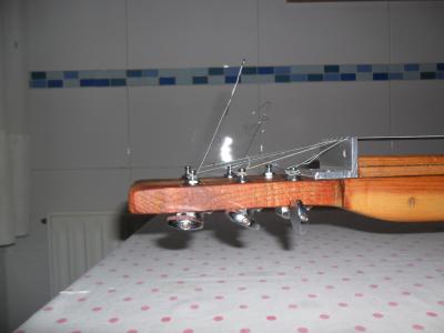

EL ANGULO DE LAS CUERDAS EN EL CLAVIJERO. Pues existen dos formas básicas de hacer una pala, a la forma Gibson o a la forma Fender. La forma Fender no lleva la pala inclinada sino en un plano mas bajo (los agujeros donde entran las cuerdas han de estar mas bajos que la cejuela), a veces hay que poner guías para bajar las cuerdas y que apoyen bien en la cejuela.
La forma de hacer las palas Gibson tiene dos ventajas, al estar la pala inclinada las cuerdas aterrizan desde la cejuela en perpendicular, sin ángulo, lo cual evita el uso de guías, y además aumenta el sustain, cosa que no siempre es deseable.
Hay un mito sobre el sustain, más sustain mejor guitarra, pero es falso, simplemente el sonido Fender no se basa en el sustain sino en el "twang" a diferencia del sonido Gibson. No me imagino tocando country o bluegrass si twang y con mucho sustain.
En la foto de esa pela se ve claramente que las cuerdas aterrizan en angulo, es un angulo fuerte, lo cual evita usar guias pero tampoco es demasiado acusado, porque entonces se saldrían las cuerdas por arriba del clavijero, en el caso tuyo estaría aceptable, por previsión tuya supongo.

Tras 18 Cigar Box construidos (incluyendo el proyecto secreto), algo he aprendido, esta era la pala del Wine Box, y el primero que se dió cuenta del problema del ángulo si no recuerdo mal fuiste tu al ver la misma foto sin cuerdas.
Falto poco para que las cuerdas 1 y 6 no se salieran por arriba. :amigos:

Duda aclarada, entonces es por el sustain mas que por la afinación.
