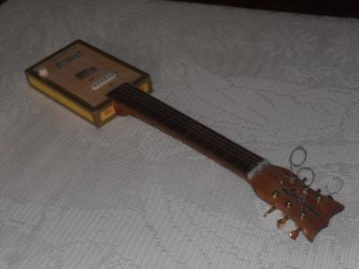

Y el nuevo Cigar Lap practicamente acabado, a falta de la electrónica y del puente, como la de fran
IMG_0110[1]

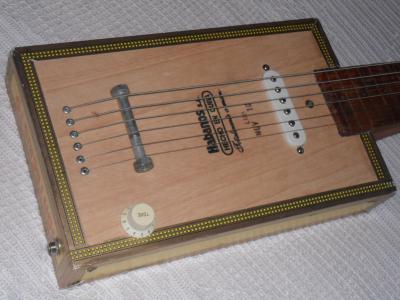

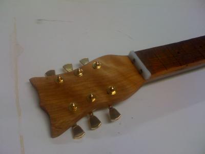

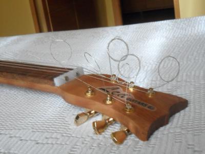

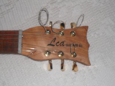

La Montecristo II acabada y sonando, a ver si grabo algo. El único cambio o mejora de diseño es la cola del puente, las cuerdas vienen desde dentro de la caja hacia arriba como se ve en una de las fotos. Por supuesto la caja se abre normalmente a través de su tapa para reemplazar las cuerdas.
La acción es más baja y el mástil mas estilizado, por petición del cliente, que al parecer no se "apaña" con La Montecristo I que tiene más sección en el mástil y la acción más alta, esta nueva es más parecida a una guitarra normal, sin llegar a serlo del todo, y La primera Montecristo es mas un Lap Steel sin llegar a serlo del todo, pues el mástil está tallado.

a ver que tal reacciona el mastil mas fino ante la tension de 6 cuerdas. aunque en un lapsteel eso tiene menos importancia
que elegantes quedan los "grover"
Luisito Baneado
por el 31/12/2013
Esos grover además de elegantes funcionan fantásticamente bien, suaves y sin saltos :bien:
La torsión y el mástil sin problemas, a pesar de haberle puesto unas cuerdas del 12, con la tercera entorchada ni si inmuta.
