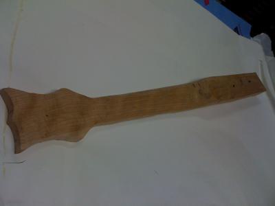

Pues el mástil va bastante avanzado, igual madera que los anteriores, pero algo mas rebajada para hacer un perfil más fino en conjunto, ya que este Cigar Lap se va a usar mas bien como una guitarra que como un Lap Steel. También llevará una acción mas baja, ya que al no tocarse con un tonebar macizo (tiende a hundir las cuerdas sino con un slide normal no hace falta la altura estándar de los Lap Stell.

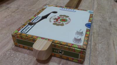

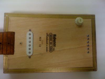

Pues el Montecristo Cigar Lap avanza deprisa, aprovechando la falta de trabajo en el taller por las vacaciones. Y por fin se me ha ocurrido una sencilla mejora, se trata de eliminar el cordal y tan sencillo como hacer 6 taladros en la caja (con el taco por debajo, claro, y poner 12 protectores hechos con remaches (6 arriba y 6 abajo).
Simplemente se me ocurrió para el Behike y lo he vuelto a reproducir. Es un cambio tan solo estético, que a penas va a afectar al sonido, pero de esa forma los cilindritos topes de las cuerdas quedan dentro de la caja. Como la caja se puede abrir y cerrar a placer, simplemente habrá que abrir la tapa para poner las cuerdas.
SENCILLO PERO EFICAZ.

¿Cómo haces para que la tapa cierre bien y no vibre al tocar? ¿o no es problema?

Pues en la Behike le he puesto un iman de los de las puertas de los muebles. Otras llevan su propio cierre, también se les puede poner un cangrejo (también de las puertas de los muebles), incluso alguna vez he comprado una caja de madera pequeña en el chino por 3 euros para quitarle el cierre metálico que llevan. :amigos:

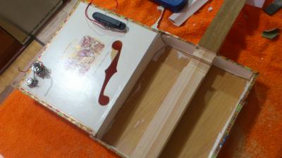

fran
por el 27/12/2013
Ke makina luisito,ke velocidad que llevas y sonidazos.
Yo sigo mu mu lentito,pero sin parar.

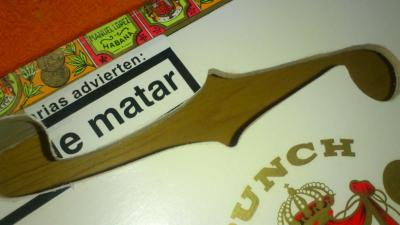

Ya he trasteado la matadora solo falta barniz ,inventar un puente y electrinica,,,,solo!!!!!! Jejeje.
Las fotos son de antes de trastear.
fran
por el 27/12/2013
En cuanto la termine me lio con otra,con mastil de electrica y la caja la hare yo mismo.imitando a la fantastica ""gamba box"".con k suene la miad de bien flipare.

Luisito Baneado
por el 28/12/2013
Fran, esa cigar tiene muy buena pinta, y seguro que suena en la onda de la Daytona última, yo si acaso habría colocado la pastilla tan solo un poquitin mas al centro, 1cm lo más, pero desde luego los tiros van por allí, estoy desando oírla. BUEN TRABAJO :bien:
