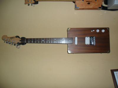

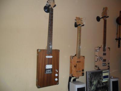

Bueno, la foto de antes era el proyecto 16, que está prácticamente acabado, a ver si este fin de semana puedo grabar algo con el costurero y si sobra tiempo con el nuevo cigar lap de la foto, es exactamente igual que el anterior, excepto por el mástil de haya (creo, desde luego no es pino), y por el clavijero negro y poco más.

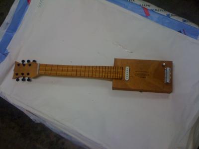

viendo que a la niña le gusta jugar con el chinebox (Y con las otras guitarras, lo unico que con este le dejo) y le queda un poco tipo contrabajo, le estoy confeccionando un juguetillo con el que dado el caso tambien voy a poder tocar yo jeje
mastil. esta madera si que me tiene despistado. la saqué de los mismos cajones que el haya para el mastil del chinebox, pero es mucho mas clara, parecida al arce y muy dura aunque no tanto como el arce, definitivamente no es haya y no se lo que será, pero me vale para el juguete. la pala es un poco extraña, pero es en parte por la forma original del trozo de madera. le he puesto un diapason de sapelli que irá sin trastes y lleva tres clavijas. para tocar con alguna afinacion abierta
detalle de la pala, plana tipo fender, asi es mas dificil que lo rompa si se pone medieval
aqui la futura propietaria dando el visto bueno.
falta encontrar alguna cajita que encaje de tamaño para el cuerpo. mientras tanto el nombre provisional es "el chuchebox"

Bueno, La Caja de Costuras acabada, y ya suena, están recién puestas las cuerdas, pero no me he podido resistir, y bien que suena la jodía, y nada recuerda al sonido de una Yamaha Pacifica, lo que yo digo, el mueble es muy importante. :virtuoso:
He grabado un backing track de The Shadows, del tirón, asi que los fallos da igual, se trata de ver como suena la bicha.
