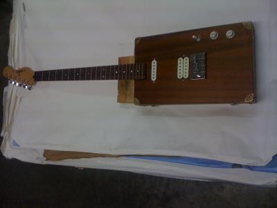

La Yamaha Pacifica trae los Knows (me parece que se llaman así, yo los llamo los botones de los potenciometros) de color crema, pero las pastillas de la Pacifica son blancas, asi que he conseguido unos más apropiados y a juego (la estética es muy importante, y el blanco combina bien con el negro, pero el crema y el blanco no), al igual que el selector, con el botoncito blanco. Se podía haber aprovechado el selector de la pacifica, pero hubiera sido una chapucilla, mientras que el Toggle de Les Paul junto con un potenciometro de volumen y otro de tono (esquema telecaster tradicional) resulta ser la combinación que mas me gusta por su efectividad y sencillez. De nada sirve tener un sistema complicado que no se pueda usar en directo, en donde se requiere rapidez al ajustar los sonidos).
El costurero es 7cm más largo que las cajas de oleos que suelo usar, asi que simplemente dejaremos detrás del puente mas espacio, y seguiremos uniendo el mástil con el cuerpo en el traste 4, ya que así es mas cómodo tocar en la parte de arriba del diapasón.

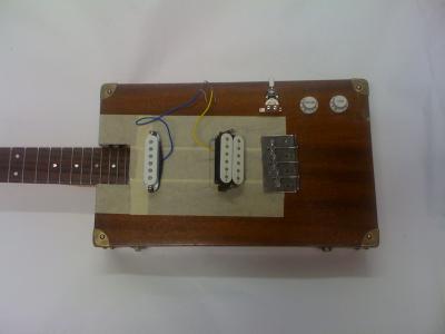

Pues hoy he seguido trabajando en el "Costurero Box" , ten solo he desguazado el cuerpo de la Pacifica para extraer los componentes e iniciado el replanteo de la colocación de las pastillas y el puente.
Es curiosa la pregunta de niobio 69 de las tres pastillas, el costurero box va a llevar el mástil, pastillas, potenciometros de la pacifica, pero apuesto que no va a sonar a Yamaha Pacifica (afortunadamente seguramente suene bastante mejor, pero eso ya se verá)

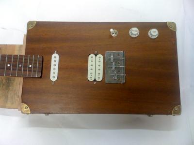

Pues prácticamente por fuera el Costurero Box está acabado, por supuesto faltan los palos internos y soldar los cables, pero el avance ha sido considerable, pues he restaurado la caja y colocado las pastillas, potenciometros, selector y toma del jack, asi que ya sabemos al menos que aspecto va a tener.

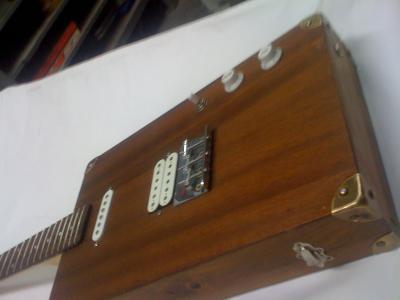

Pues la caja de costuras está prácticamente acabado a falta del cableado. Al final ha quedado curiosa, ese estuche le da un aire mas a Cigar Box a la americana si cabe, distinto de los otros Suitcases hechos con maletines de oleos, a mi por lo menos me gusta. A diferencia de las otras fotos, esta vez todos los elementos incluido el puente están fijos.

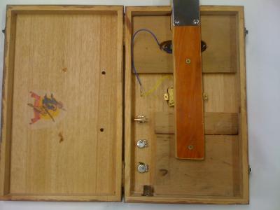

¡¡¡¡¡Anda ya con logo de "pin up" personalizado y todo…!!!!! :palmas2: :palmas2: :palmas2: :palmas2: :palmas2: :palmas2:
