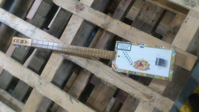

fran
por el 17/11/2013
Luisito recuerda dejar la muestra d orina pa la prueba d doping.
Valla marcha jejeje
fran
por el 17/11/2013
Casi esta

fran
por el 17/11/2013
Ya te digo,ahora esta las accion por oos suelos y sin trasteos,la subire un pelin pra slide,pero muy poco como a mi e gusta,solo 3 cuerda pero versatil, la construccion es sencilla, mastil k atraviesa ,puente d stratos ...e preferido currarme el acabado,barniz ,barniz y mas barniz,el tacto es muy suave,.
La parte del clavijero es lo k mas me gusta.cuando este lista subo un video,pero tardare un rato,no se de donde sacar el tiempo.
:bien:
Yo hago lo mismo antes de pegar nada, así sabes exactamente la altura y el recorrido (si el mástil anda desviado o descentrado) suelo poner la primera y la última.
