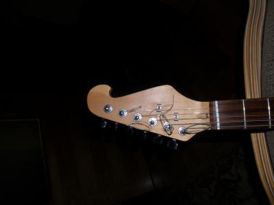

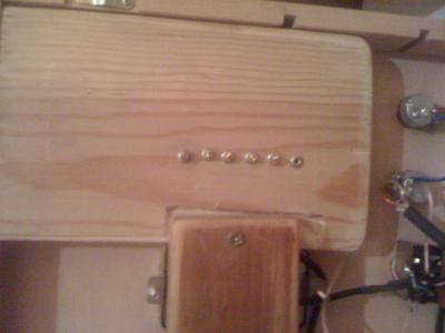

#1413 Pues veo que he hecho bien en poner esa foto de las tripas, el espacio de la pastilla esta claro si lo mides, más o menos tiene que quedar a la misma altura del diapasón y que tenga tolerancia para subir y bajar un poco.

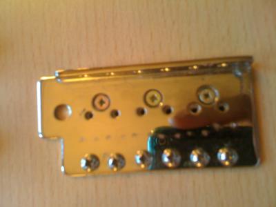

El puente de strato hay que tener en cuenta que las cuerdas se tienen que poner desde abajo, yo por arriba le he puesto 9 tornillos sujetando el puente a la madera para incrementar el sustain, por supuesto habría sobrado con los 6 tornillos que vienen, pero como estaban libres los 3 que sujetan el bloque del tremolo eliminado, y pedían a gritos sendos 3 tornillos. Fijaos, la JL está terminada, si no he grabado algo es porque me falta una cuerda, (la1ª), y podeís ver los topes como han quedado. Como el maletín se puede abrir y cerrar con sus propios cierres, tan solo hay que abrirle para meter las cuerdas (como en una strato haríamos desde abajo) y quiero decir orgulloso que incluso mas sencillo, porque los abujeros de la madera son más pequeños que los del puente, por lo que las cuerdas van a su sitio SI o SI, no como en la strat normal con tremolo que cuesta un poco atinar.

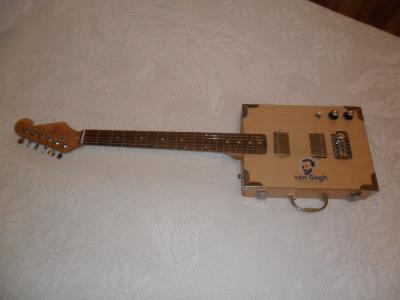

La acción es muy cómoda, el mástil se deja tocar, y esas pastillas suenan de muerte, en cuanto consiga la cuerda que me falta prometo grabar algo, pero he estado afinándola, quintandola y ajustandola y he tocado unas cosillas y he quedado muy, muy satisfecho del resultado, y es que hasta que no les pongo las cuerdas y toco algo en limpio, uno no sabe el matíz del instrumento. Esta suena parecido entre Les Paul y culona ES335, y promete ser muy cañera con distorsión. Me ha sorprendido el sustain conseguido, he acertado con la elección de los materiales :amigos:

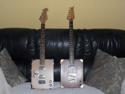

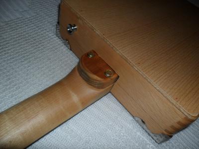

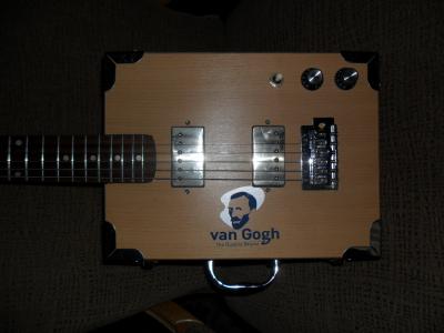

Unas fotillos, el viernes, hice inventario de lo que necesitaba traerme del taller para acabarla, potenciometros, selector, esquinas, soldador, las coronas metálicas, algunos tornillos, etc, pero se me olvidaron las cuerdas :cabezazos: , asi que he tenido que montar un juego que tenía por casa que le faltaba la primera cuerda. Por lo menos he podido comprobar como suena la bicha, y estoy muy, muy contento con los resultados. :aplausos:
Luisito Baneado

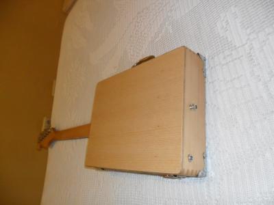

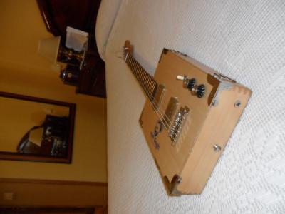

por el 17/11/2013
Mas fotos
Luisito Baneado
por el 17/11/2013
Yo creo que se parece bastante al sueño de JotaEle, a falta del logo de la pala.
