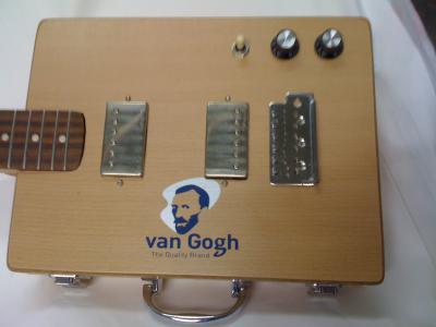

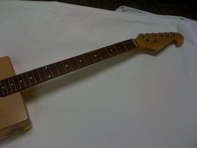

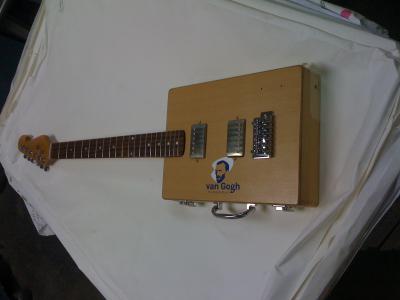

Pues La JotaEle Custom avanza deprisa, pronto sonará
JotaEle
por el 14/11/2013
#1407
¡¡¡Cosa más linda, joer!!!
maserantes
por el 14/11/2013
Joer
mohicano62
por el 14/11/2013
Si que te ha quedado chula esa JotaEle Custom. Y ahora que lo pienso , Yo no tenía por ahí , en alguna parte una caja de Oleos de esas ........... :scooter:
Luisito Baneado
por el 14/11/2013

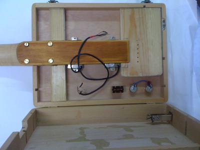

Bueno, bueno, aún no está acabada, los palos internos ya están cortados y pegados a excepción del del mástil, que va ir atornillado, el puente ya he marcado su sitio, pero hay que fijarlo, y falta toda la electrónica, pero lo más laborioso ya lo tengo, los huecos de las pastillas y el mástil, y los palos internos para que la acción sea la correcta, asi que lo que queda está chupao :amigos:
Luisito Baneado
por el 15/11/2013

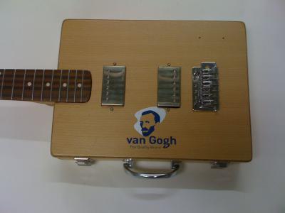

Un poco más avanzada aún y a punto de caramelo. Pongo el palo de dentro para el que quiera hacerse una de estas. No llega hasta el final, porque en esta guitarra las cuerdas van desde dentro, son esos 6 agujeros que se ven donde acaba el palo, luego le pondré las 6 coronas metálicas de siempre.

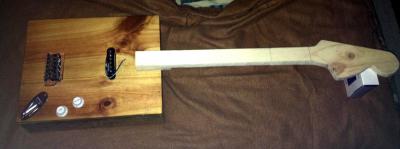

David Trigili
por el 16/11/2013

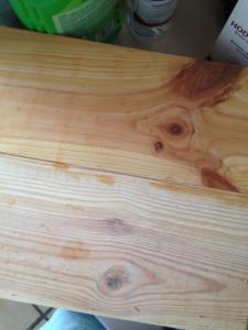

Así tengo pensado hacer mi guitarra con caja de vino, para ponerle un puente tipo strato.
En principio el palo que va por debajo del mástil lo iba a hacer mas pequeño y sujeto a la pared de la caja pero al ver el tuyo ya me da que pensar, todavía no me he aclarado con respecto al espacio que necesito para la pastilla.
Fotillos: la mitad de arriba de la caja está nutrida con aceite de parafina, la de debajo no. Me sorprendió la diferencia.
La segunda: las partes presentadas sobre la caja. La idea es ponerle dentro un Big Muff que conseguí con un cambio, a ver si me queda espacio.
