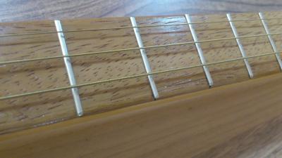

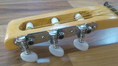

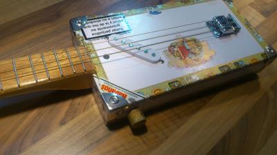

Bueno ,mi bicha ya esta lista,creo k subi alguna foto,pero por si las moscas,van otras
fran
fran
fran
por el 12/12/2013

Fran, esa u´ltima bicha La Daytona me gusta mucho como suena en los videos que subiste a tu perfil, yo creo que es una de las mejores que has fabricado hasta ahora, aunque puede ser solo una apreciación mía :amigos:

Muy chula, fran, especialmente me gusta la pala... :okis:
Y suena de pm :hedicho:
mohicano62
por el 15/12/2013
Guapa guapa , Fran y además suena bien.
fran
por el 15/12/2013
gracias compañeros,la verdad k el mastil tiene muchas horas d trabajo,pero siempre recompensa,y sobretodo si suena como tiene k sonas,lo malo son mis manós,a estas si k le kedan horas para tocar en condiciones .jejeje

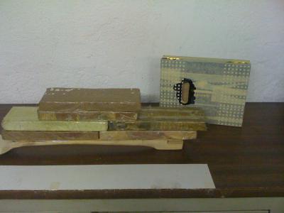

Gueno, pues yo sigo con el proyecto mio, esta foto es pegándose el diapasón con el mástil, esos paquetes están llenos de plomo. La caja de Behique ya tiene hecho los cortes del mástil y de la pastilla, y ha sido complejo, esa caja se lleva lo suyo si se quiere hacer bien.

Esos paketes parece k lleven otra cosa,jejeje,como te vean los civiles,tengo k dejar d ver callejeros
