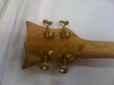

Busco una lata para una oil can guitar,y me e artado,todas son chicas ,de momento me kedo con la madera,como la veis?se ve la caja pequeña?
Luisito Baneado
por el 18/12/2013
Mientras el puente este dentro de la caja va bien, para gustos colores, a mi la Jibara me parecio que iba a ser un patito feo tan alargada, sin embargo tenía su encanto, yo mismo me asombré
fran
por el 18/12/2013
La medida la da pero?...
Las pegtina van fuera,el mastil ya esta todo lijado,le dare un acabado envejecido oxidao y rebentao una cosa mala,en mi mente se ve bien.jeje
fran
por el 18/12/2013
No se

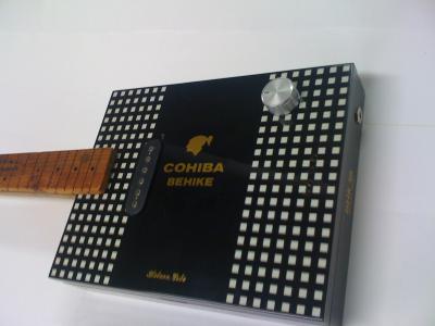

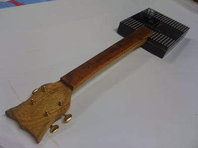

Pues poco a poco avanza mi Cigar Box Behike

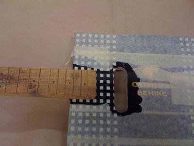

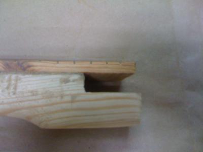

La unión del mástil con la caja la he hecho de una forma nueva, en lugar de cortar la caja de puros, algo arriesgado en una tapa de 1 cm lacada, he diseñado una "pinza" entre el diapasón y el mástil, tan exacta la he dejado que he tenido que quitar la cinta de carrocero porque si no no entraba, eso es bueno para evitar holguras.
Como el frasado de la pastilla está hecho, solo faltan los taladros de las cuerdas y del potenciometro en la caja lacada, asi que lo pèor ha pasado. Con la sierra saltaba la laca aún con la cinta de carrocero, con la dremel no, buen invento.

Ke glamour d caja!!!!mola el diseño d el mastil,la vas a trastear?
Luisito Baneado
por el 19/12/2013
Pues a ver si consigo un juego de trastes adecuado, la verdad es que ese diapasón esta muy recto e invita a ello, aunque a mi me gustan mas con la acción alta para slide. :amigos:
Luisito Baneado
por el 20/12/2013
La Behike Cigar Box Custom está practicamente acabada, esa caja ha dado bastante trabajo, pero al final ha quedado muy bonita (en mi humilde opinión) :super_icono:
