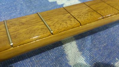

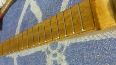

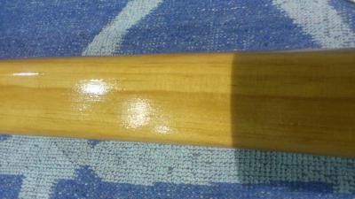

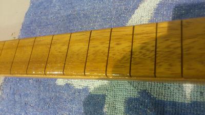

Unas cuantas foticos del proceso

Si señor, ese mástil está quedando de lujo, vas mejorando mucho, se nota que este está más elaborado. al final nuestras bichas hablan por nosotros y es mejor que hablen bien :virtuoso: :amigos:

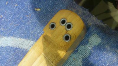

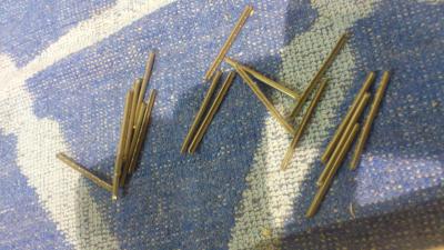

Ke tpo de remache les pusiste?
Del tipo pincho quitandole el pincho ?
Yo le e puesto este tipo,la cabeza de la cuerda queda dentro del agujero y no se ve nada,el remahe se estrecha dentro ai que la cuerda queda sujeta.
Lo digo por si te interesa te mando unas pocos.
Luisito Baneado
por el 13/01/2014
Si exacto asi lo hago yo Los taladros van muy justos y van a presion y le meto cuatro abajo y cuatro arriba
Si la madera tiene dos cm los remaches tienen uno de cuello

que buena pinta tiene ese mastil. habría que pensar algun modo de rellenar los huecos laterales de las ranuras de los trastes y ya seria perfecto

Para la siguiente intentare disimularla,con una tira de plastico o masilla y pintando,y vere.

Hablando de trastes, qué veis mejor para fijarlos? Para mi primer proyecto usé pegamento instantáneo profesional (o eso ponía en el bote) pero al ser la rendija tan fina varias veces acabó en el diapasón, con lo que tuve que lijar y no quedó bien. Cola para madera valdría?
