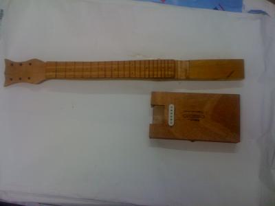

David Trigili
por el 29/11/2013
Avanzo poco a poco porque me da cosica cagarla.
Ya he puesto el puente de mi primera guitarra, que tenía por ahí desguazada y mutilada.
Puse una cejuela de plástico (qué es lo mejor para pegarla? yo lo he hecho con superglue industrial y unos huecos que quedaban los he rellenado con masilla para maderas). Ha quedado un poco alta pero ya la trabajaré, el primer hueco que hice me salió demasiado profundo.
Ayer encolé el palo del diapasón al mástil, creo que haré las acanaladuras de los trastes antes de igualar los dos palos para evitar desviaciones. (cómo demonios corto rectas las tablas? soy incapaz. Lo que he hecho ha sido dejar hueco en la linea de corte y luego limar hasta dejarlo igualado pero el resultado está lejos de ser el mejor)
Y también me llegó el 3pdt toggle y lo instalé. No se que es mas milagro, que funcione o haber sobrevivido a la inhalación de gases del estaño.
El loctite es un buen remedio.
Luisito Baneado
por el 29/11/2013
Es difícil con una caladora, un buen cepillado con una garlopa y un buen lijado pueden resolver el problema. De hecho la mayor parte del tiempo de construir una bicha es eso, lijar, escofinar, pulir...
Si te refieres al diapasón y los trastes, hay que dibujarlos muy rectos con el lapiz, y luego usar el serrucho apropiado
Lo de las inhalaciones de humos toxicos, cortes y heridas varias en las manos, son gajes del oficio.
A veces con la dremel tengo que usar una mascarilla. <y mucho cuidado con la caladora y las radiales, son herramientas peligrosas. :preocupado:
David Trigili
por el 29/11/2013
Uso la caladora, pensaba que era cosa mia que siempre me salieran mal los cortes xD.
La movida que tengo para dibujar los trastes es que si la madera no tiene un corte recto y bien nivelado no me sirve la escuadra. Ahora mismo los mástiles que he hecho son rectos o intentan serlo, pero si fuera un mástil troncoidal (creo que se dice asi)?
