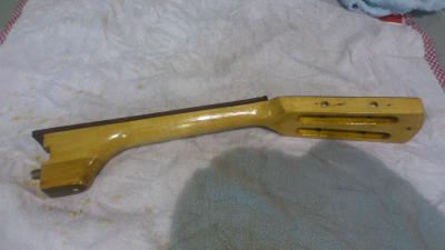

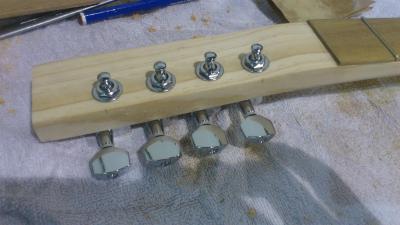

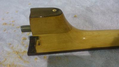

Ala ,como esto parece que se combierte en una obsesion y uno no puede parar, casi esta lista la matadora.
Con unas cuantas a la espalda ,he pensado hacerle caso a luisito y pasarme a las cuatro cuerdas,ya me direis k afinacion le va mejor,
Dejo las fotillos del trasteo ,ke faenon!!!!!¡!!

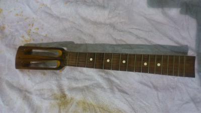

fran
por el 02/12/2013
Este si me a kedao guapo.....

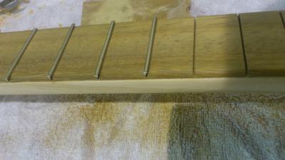

dr_cinicvs
por el 02/12/2013

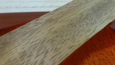

de que son los diapasones?
fran
por el 02/12/2013
Vale vale ,tanto se nota que no lo he echo yo?
Jajaja estoy restaurno un viejo banjo de los 50 que consegui,esta decapado lijado,y barnizado.
fran
por el 02/12/2013
No se que madera es, mande a cortar un bloque que me dieron y sake para unas cuantas,es dura y lo mejor que se trabaja muy bien,creo que con ella fabrican maquinaria o algo asi,m dijo el carpintero que me la corto,ke por cierto el pobre kemo asta el disco,bueno con lo k me cobro seguro ...

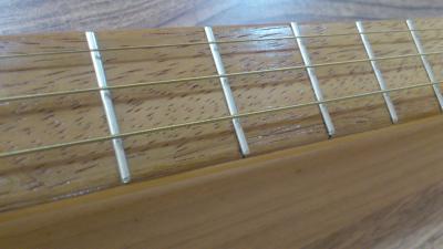

fran
por el 02/12/2013

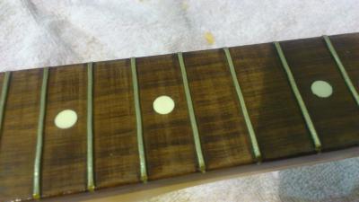

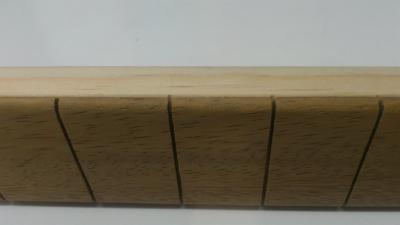

El proceso entero,el liston,trasteado y barnizado.
No se i hago bien en barnizar el diapason ,pense en el aceite pero al final lo barnice,es buea idea?
dr_cinicvs
por el 02/12/2013
las maderas que se dejan al aire en diapasones suelen ser maderas muy oleosas que resisten bien estar a la intemperie. si no sabes que madera es, no hace daño barnizarla
