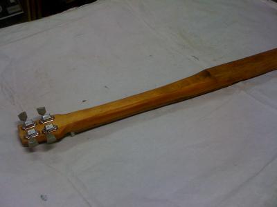

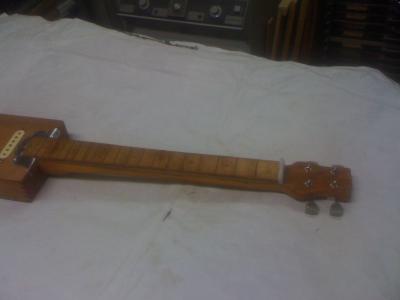

Pues La Jibara está practicamente acabada el mástil, que es lo más laborioso, la Custom anda parada, necesito tener la pastilla para calcular la altura del diapasón, asi que empezaré con la JL Custom en cuanto acabe La Jibara.
Decir que a pesar de ser Low Cost, lleva su trabajo, pues no quiero perder la calidad de sonido ni la comodidad, le voy a poner una caja enteramente de madera por ello.
Luisito Baneado
por el 05/11/2013

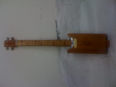

Y con todo terminado a excepción de la electrónica y el puente, al final no queda tan fea ¿no?. Bueno, las fotos del móvil son horribles, a ver si hago unas buenas una vez terminada.
maserantes
por el 05/11/2013
¿Fea? Coño Luisito. Para fea alguna vecina mía....
Mola tronch
JotaEle
por el 05/11/2013
Feo soy yo… A "Puri" se la ve linda.
iose
por el 05/11/2013
Yo también soy feo :hedicho:
Luisito Baneado
por el 05/11/2013
Bueno, como había que hacer algo baratuno he aprovechado un palo del que no sale una cabeza grande, la caja es un poco alargada y a eso me refería, lo que es seguro que va a sonar como los otros anteriores, y seguramente cuando esté acabada no va a ser tan fea como yo esperaba, un poco rústica, pero no tan fea. Y tampoco tan baratuno, porque al final uno se lia, y se lia, le he enchufado una pastilla strato vintage que no se la salta un gitano, a ver el resultado final
Además al quedar tan alargada y con la pala fina, queda un efecto bonito estilizado, otra cosa que me gusta es que la guitarra se va a poder abrir y cerrar una vez terminada :amigos:
fran
por el 05/11/2013
Hombre ,comparando a lo que nos tienes acostumbraos asombra,pero es una cigar en toda regla,siempre intentamos mejorarla en aspcto y sonido pero tambien perdemos la esencia ,no por ser mas simple o menos adornada tiene k ser peor,a mi me da que sonara a delta blues por los cuatro cstados.
Pero me tienes mal acostumbrado.
Ke e lo metalico k le as puesto,la vas a tratear?
