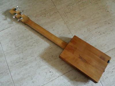

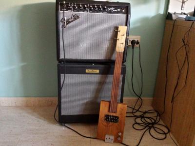

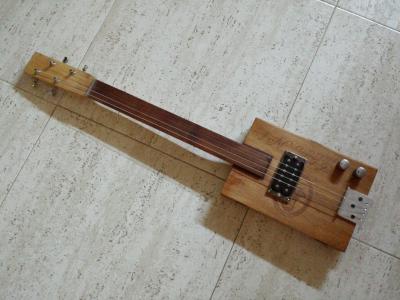

Bueno yo tengo casi lista la mia ,y digo casi por que faltaría pintarle los trastes y hacerle el "F" hole. Los trates si la vamos a usar con slide más bien hasta molestan, no es así Luisito ? y el "F" hole , al tener la pastilla más cerca del mástil quedaría hasta raro. La puse ahí porque buscaba un tono más grave de la pastilla.

Y tiene una pinta estupenda, Juan va a filpar con este bicho

Mohicano, te ha quedado preciosa, y conociendote seguro que no tiene nada que envidiar en cuanto a sonido a una LCA Guitars. :amigos:

Me gusta como suena,especialmente con algo de saturación. Os digo que suena muy contundente esta pastilla es una suhr que debe estar tocada porque solo da 4,6 de señal sin embargo puesta aquí en la cigar box no puedo pasar el ampli del 2 de vol

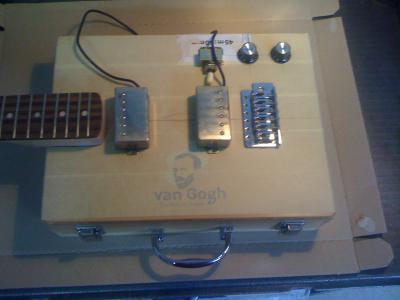

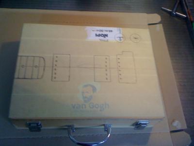

Bueno, La JL Custom ya ha empezado, lo primero forrar la caja con cinta de carrocero para proteger la caja y hacer la plantilla de lo que queremos, que más o menos se va pareciendo al diseño del peazo artista que la da nombre
