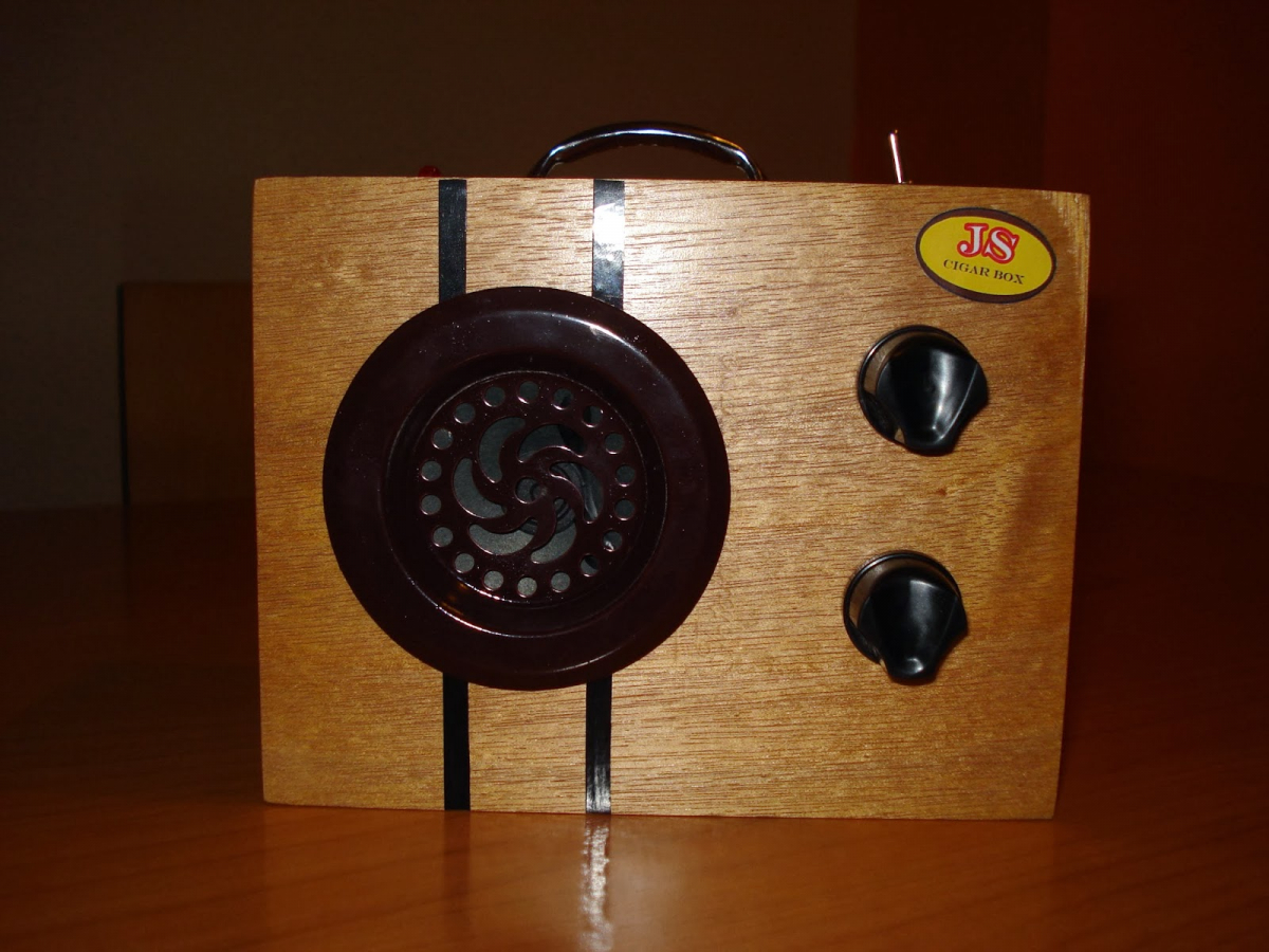

No se me había ocurrido adaptar un mini marshall a una caja de puros, queda chulísimo.
Yo encargué uno a una gente de Granada porque no sabía ni por donde empezar pero recientemente he descubierto que venden kits https://www.tindie.com/products/tymkrs/tymkrs-amplify-me-lm386-amplifier-kit/ seguramente habrá mas páginas donde vendan kits similares

Eso cuántos watios tiene??
Se ve facilísimo de montar......
David Trigili
por el 18/01/2014
#1774 ni idea, según wikipedia
Existen diferentes modelos del LM386 que tienen especificaciones ligeramente diferentes, se describen a continuación.
Nombre Voltaje mínimo Voltaje máximo Potencia mínima de salida Potencia típica de salida
LM386N-1 4 Voltios 12 Voltios 250 mW 325 mW
LM386N-3 4 Voltios 12 Voltios 500 mW 700 mW
LM386N-4 5 Voltios 18 Voltios 850 mW 1000 mW
El mío tiene un control de volumen y otro de ganancia, con los dos a tope suena bastante fuerte para lo pequeño que es. Bajando y jugando con los potes se puede tocar bastante cómodo.
