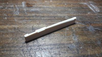

Mi acustica, y tambien clasicas y flamencas no llevan ranuras en la selleta del puente.
Como dices son lisas donde se apoyan las cuerdas, solo hay que lijar la base hasta dar con la altura correcta.

La separación de cuerdas viene dada por las mismas cuerdas que van en linea recta desde los pins que las sujetan hasta la cejuela de la pala, así en la selleta del puente solamente se apoyan, y sí, al cabo de los años y de muchos juejos de cuerdas se puede notar una pequeña muesca causada por las cuerdas.
La selleta compensada es la que en 2ª y/o 3ª cuerda hace una forma de cuña para dar un poco más de longitud a dichas cuerdas y compensar el calibre de las cuerdas con el tiro ( o escala) del istrumento, para que la guitarra octave o quinte mejor.

la que he comprado yo en el extremo de las cuerdas gruesas mide 9,4mm y en la parte de las cuerdas finas 7,2mm
Va en disminución para compensar y he de ahí entonces lo de cejilla compensada
La intentare dejar exactamente como la que voy a cambiar la cual esta partida por dos sitios. Es de plástico y esta que voy a poner de hueso.
Noto que al pulsar sobre todo las cuerdas gruesas como que retumba en la caja de resonancia dando un sonido opaco y creo que puede ser por eso al estar partida.
Mi cejilla tiene unos 4,2 mm de ancha y las que he visto sera la medida estándar tienen 3 mm
Al final buscando y buscando he encontrado una de 5mm de espesor con lo cuál me tocara rebajarla.
A ver que tal se me da.

eso es una selleta o cejilla de puente compensada, no confundir con la curvatura

Eso es, la que yo digo es la cejuela del puente como la fotografía que ha puesto ori43.
El asunto es que las que venden suelen tener 3 mm de diámetro y la mía tiene algo mas por lo que o buscaba una mas ancha o ponía la de 3 mm y claro me sobraria hueco y eso no debe ser bueno precisamente.
