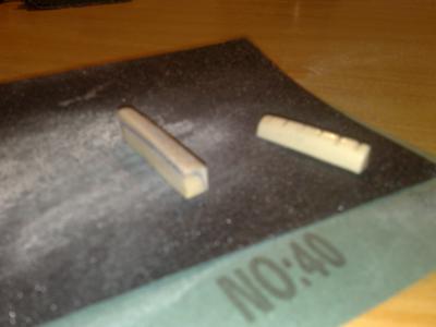

Cada maestrillo tiene su librillo. Yo preferí no pegarla. Teniendo margen por ambos lados (cejuela más ancha que el mástil) marqué e hice los canales de las cuerdas llevándolos a una profundidad próxima a la definitiva y abriéndoles por arriba en forma de "V" con lima triangular pues todavía el hueso era un poco alto. Las cuerdas estaban puestas y como era una Telecaster (las cuerdas pasan sin desviarse por la cejuela ) me permitía ir probando sin que se moviese la cejuela. Posteriormente fuí llevando a su anchura lijando por uno u otro lado para colocar las cuerdas centradas a mi gusto en el diapasón. Luego una vez pegada le di los ajustes finales y el ángulo definitivo a los carriles.

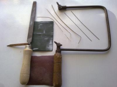

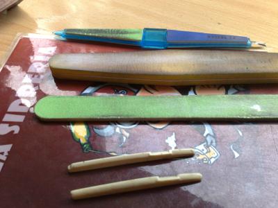

Yo ya voy haciendo unas cuantas y lo que utilizo es lo siguiente;
lima pequeña, papel de lija 100 y 360, trozos de cuerda 6º, 5ª y 4ª (ésta última la utilizo también para el 3º slot) y dos pelos de sierra de marquetería para el 1º y 2º slot con grosor 2/13 y 5/13
una vez que tengo la anchura deseada coloco el hueso en su sitio y con cinta de carrocero protejo la pala y el diapasón hasta el final,
para hacer los surcos impregno las cuerdas con el mismo pulimento liquido que utilizo para el pulido final
saludos

con que la pules? con la lija de 380 y te queda asi de bien?
T-TOPS
por el 03/12/2012

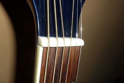

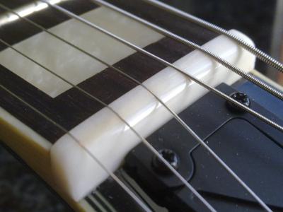

primero doy forma con la lima y la lija de 100, repaso con la 360 y el pulido final con el pulimento liquido que he indicado frotando con un trapo de algodón
jonicalibra
por el 03/12/2012
#20 muy buen acabado, gran pulido.
CREATIVE escribió:
Existen algo similar a lo que utilizaste de lo del algodon pero manual, porque un minitaladro costara bavstante pasta y bueno lo hare a mano y ya esta, lo importante supongo que sera que me ajencie un buen juego de lijas de menos a mas para no pasarme horas frotando con una lija demasiado suave.

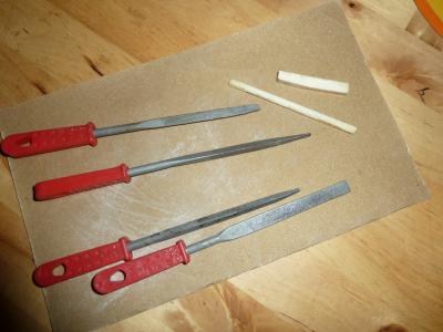

Bueno lo mio es un poco de "cutre stile" :) , pero yo fuí a un hiper-chino, y compré un juego de limas de metal pequeñas (nefastas en calidad, pero ayudaron), un par de juegos de papel de lija que iban del grano 40 hasta el 200 (para debastar en bruto, la lija era buena) y abundancia de limas de uñas de diferentes granos y limas para pulido de uñas, usandolas de gruesa a pulida en 3-4 pasos se llega a conseguir un pulido bastante bueno, depende de la paciencia en darle, en mi caso me valió con dejarlas decentes.
