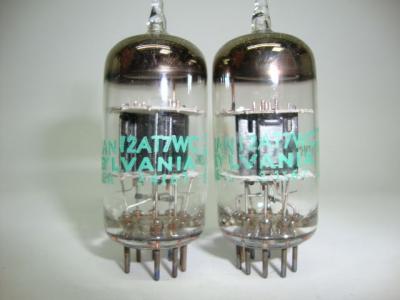

Claro que sí!. Ayer me llegaron las dos primeras, que son estas dos Sylvania 12AT7, NOS/NIB:
Raf Z
por el 24/01/2014
He colocado una en V3 y dejo las otras dos (chinas) como las tengo. Me da la impresión que el timbre del sonido se ha aclarado; es más definido; suena como más "HiFi" pero sin perder cuerpo. Con el drive, el sonido es tb más definido y cremoso, menos arisco. En general, me gusta el cambio producido.
Como me costó trabajo enchufarla en el zócalo (y tengo "mieditis" por pasadas malas experiencias), espero a que me llegue la siguiente válvula y haré otros cambios. Saludos.

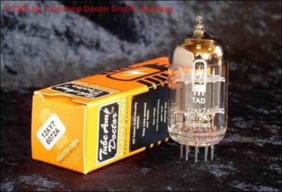

Abajo, imagen de la válvula 12ay7 TAD Premium selected que he colocado en V1
Al final esta es la configuración q he dejado:
V1--> 12ay7 TAD premium selected
V2--> 12ax7 Sovtec
V3--> 12at7 Sylvania NOS/NIB
Creo, que de hora en adelante, compraré a vendedores fiable (Retroamplis, Granada-Audio, Ampek, etc...) y, preferentemente, TAD, por los resultados q he obtenido en esta ocasión.
De las dos Sylvanias, una la había colocado en V2 pero -con re# - produce ruidos raros (¿?), se rompe el sonido y se acopla, es decir, el vendedor me ha dado "gato por libre" en eso de que estaban "matched" (cuidado en Ebay con las válvulas NOS/NIB que vende Lamberto111 http://www.ebay.es/usr/lamberto1111...yo no volvería a comprar aquí).
En definitiva, sonido claritoclarito, con rangos de tonos superdefinidos; subes volumen y no se rompe el sonido fácilmente, cuando lo hace, distorsión suavita, redonda, cálida; se nota todo, hasta si las cuerdas están o no gastadas...jeje...no se oculta nada: las guitarras suenan como son y tu toque como lo hagas...; los pedales suenan como son, es decir, si son buenos suenan bien y si son malos...pues eso. Todo ésto en la entrada B del ampli, la de baja señal(low), para pedales va mucho mejor. En la entrada A, pues más o menos parecido, sin pedales, más pegada y el drive del ampli se nota más pero igual de cálido y, para mi gusto, muuu bonito...
Desde luego es un descubrimiento ver como cambiando la configuración de las válvulas se puede cambiar -casi- de ampli. Ahora, no vuelvo a comprar una válvula NOS como no sea a un vendedor más que fiable y de reconocida solvencia y seriedad.
Ea, saludos y hasta la próxima.
