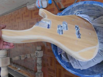

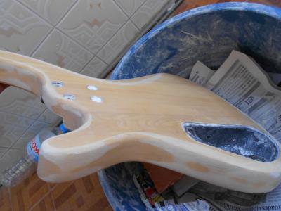

Si me permites, querria hacer una pregunta sobre el proceso de lijado, ya que estoy siguiendo el post, para pintar el cuerpo de un bajo academy de madera de parquet (xD).
Estoy utilizando las lijas con distinto granos como indicas en el post, pero en zonas donde se encuentra las curvas, los filos del cuerpo, la madera se queda mas aspera que el resto, nose si tiene algo que ver con las vetas, ya que no entiendo de maderas, pero veo que me va a afectar a la hora de dar la primera mano de imprimación, ya que no lo puedo dejar tan liso como el resto del cuerpo.
¿Que es lo que puede hacer en este caso?
Gracias de ante manos y un fuerte saludo.
dr_cinicvs
por el 20/10/2013
Eso es que en los filos ya no tiene tapaporos, está la madera al aire, en los lugares mas oscuros hay todavia tapaporos
