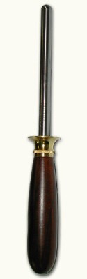

Soy ebanista y no me imagino lijando y lijando restos de pinturas inscrustadas. Nosotros utilizamos, lo que llamamos cuchilla de carpintero. Es un útil muy antiguo. Una chapa rectangulares de acero templado de 1,5 mm aprox. de grosor y 12 cm * 6 cms. Se lima en los extremos de las caras largas para facilitar su uso. A esta cuchilla se le saca rebaba a las caras largas por los cuatro lados. Con es rebaba, cogiendo la cuchilla con las dos manos y los pulgares en el centro por detras, curvamos, un poco la cuchilla y buscando la inclinación, no imagináis lo bien que corta , lo fino de la viruta y lo que cunde. Se usa para afinar y para retirar , con seguridad, goterones y otras imperfecciones.
El único problema es el útil para sacar rebaba, no se vende. Es una lima triangular, que ya no lima, que se dejan las caras lisas y los tres vértices ligeramente redondeados con un esmeril. Esmeril de motor, eh!. Contra este vértice se le saca la rebaba. También es necesaria una piedra de afilar y una lima.
Preguntar en alguna carpintería que os la muestren y seguro que queréis una en vuestro taller.
Son muy útiles Las cuchillas las venden en ferreterías, son baratas y no tenemos vida para gastarlas.

semanue escribió:El único problema es el útil para sacar rebaba, no se vende
Te equivocas... no solo se vende sino qe las hay perfeccionadas para sacar la rebaba "perfecta" con una raja que mantiene la inclinacion de la chaira bruñidor, (creo que es así como se llama esa herramienta que dices)
(no encuentro fotos del cacharrito mejorado, pero básicamente es una ranura donde entra la cuchilla para que la chaira incida con el angulo adecuado y saque la rebaba)

Nunca las vi en ferreterías ni en ningún taller, y conozco unos cuantos. Sobre la ranura... lo que se dice en el oficio es que nadie puede sacar rebaba a la cuchilla de otro. Esto es debido a que cada uno usa una inclinación particular, lo de la inclinación universal no me pone nada de nada. Ni yo me apaño con la cuchilla de mi maestro ni él con la mía. Cuando mi maestro va a mi taller y usa mi cuchilla, lo primero quita la rebaba y saca la suya. Para mí la rebaba perfecta, es la de "mi inclinación". Otra cosa es si siempre utilizaste este útil.
En fin, lo importante es la cuchilla. Si con esto te apañas, ya está. En cualquier caso si se pierde mi cheira, no dudes, me hago otra, veinte minutos de esmeril y está lista.
Como toda herramienta si no esta bien afilada no sirve de mucho. Cuando ya no saca rebaba es porque el canto se ha redondeado. Entonces se coge en una prensa y con una lima se deja completamente plano el canto y con una piedra de afilar se le quitan los arañazos. Ojo, la primera rebaba después se afilar se pierde pronto, es normal, las siguientes duran más. No olvidar que para sacar rebaba hay que quitar los restos de la anterior.
Para recovecos y curvas, en el oficio, se utiliza el "botellazo". Me explico, coges una botella de cristal la metes en una bolsa de plástico, unos cuantos martillazos y a buscar la curva que necesites. Hay cuchillas curvas, pero es muy difícil que se adapten a todas las situaciones. Cuanto menos cosas tengas que comprar mucho mejor.
