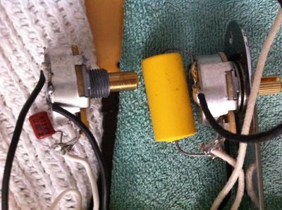

Hola , en el pote de volumen se ve un condensador de 10nF, de polipropileno.
¿Que funcion hace ? Va del vivo a masa, ¿Para que? si estuviera entre la patilla 1y2 tendria logica.
Pero de la patilla a masa?? Me intriga esto y agradeceria una respuesta.
Gracias!!!

Hola. Te refieres a que tienes eso en una guitarra tuya?
Podrías poner una foto para verlo?
Kenworht
por el 29/08/2016
No . se ve en la foto donde se ve el PIO amarillo, supongo que la habras subido tu, no?
saludos
Horacio Tweed
por el 29/08/2016
Ah vale vale jejejeje.
Lo que ves ahí en la foto es las dos electrónicas desmontadas, la que había antes y la que puse luego.
Es el pote de tono antiguo (el pequeño rojo) y el pote de tono que puse luego (la que lleva el condensador amarillo)
Por eso cuando dijiste lo de volumen no sabía a que te referidas :)
Horacio Tweed
por el 29/08/2016
En el pote de volumen, algunas veces se suele usar el "treble bleed" que aún estoy pensando si colocarlo o no
