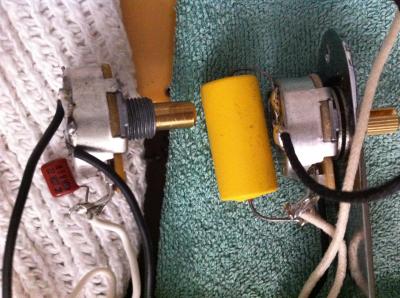

Cambiar el condensador de la electronica?
Horacio Tweed
por el 12/08/2016
Grabaciones para la posición intermedia:
🎵 Ceramico condensador, medio 100.mp3
🎵 Aceite condensador, medio 100.mp3
🎵 Ceramico condensador, medio 60.mp3
🎵 Aceite condensador, medio 60.mp3
🎵 Ceramico condensador, medio 25.mp3
🎵 Aceite condensador, medio 25.mp3
Horacio Tweed
por el 12/08/2016
Grabaciones para la pastilla del mastil:
🎵 Ceramico condensador, mastil 100.mp3
🎵 Aceite condensador, mastil 100.mp3
🎵 Ceramico condensador, mastil 60.mp3
🎵 Aceite condensador, mastil 60.mp3
🎵 Ceramico condensador, mastil 25.mp3
🎵 Aceite condensador, mastil 25.mp3
Horacio Tweed
por el 12/08/2016
Disculpen los errores jejeje, pero vamos, creo que se entiende bien :).
Me ha llamado mucho la atención la diferencia que hay de sonido, sobre todo cuando el pote de volumen esta más bien bajo, ha sido un acierto hacer una comparativa con el tono tan bajo ;) ... conclusión, yo me quedo con el de papel de aceite, aunque habrá a quién le guste más el sonido que da el cerámico :)
sergio
por el 12/08/2016
Que buen aporte compañero,ya no podran decir que no hay diferencia,que es inperceptible para el oído humano y tal y cual.
Yo también prefiero el de papel en aceite
Horacio Tweed
por el 12/08/2016
Gracias por pasarte Sergio, supongo que esta grabación que hice con el ampli en limpio, igual se nota también mucho cuando esta seteado el ampli con algo de crunch o usando algun pedal de overdrive.
En la última grabación, la del "aceite condensador, mastil 25" ahi esta el tono al 25%, pero al final de la grabación hago un poco "el gamba", un trocito al final le subo el tono al tope, y se puede apreciar en el mismo audio la diferencias de tono

Horacio Tweed
por el 12/08/2016
Gracias por pasarte compañero :)
En la web de Kinman, que sin las pastillas que tiene esta tele, recomiendan los cerámicos para este modelo, pero como tenía ganas de cacharrear en una guitarra y las stratos que tengo ya están terminadas de electrónica, pues hice la prueba en esta tele.
Creo que lo próximo le probaré a esta será añadir el treble bleed.

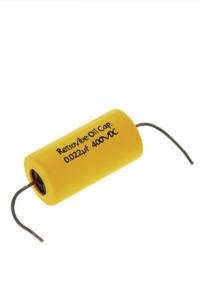

Horacio Tweed
por el 12/08/2016
Este es el que puse ...

Horacio Tweed
por el 13/08/2016
Por cierto. El valor del condensador de aceite que puse es 0.022uF
