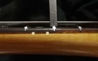

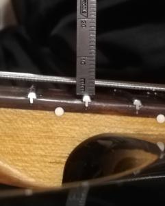

El que te retrasteo no te ajusto el mástil para tener la acción baja? Pon foto a la altura del traste 12 y 17
Yo creo que ha ido un poco a su aire el hombre, ya que no le dije textualmente "ajusta la guitarra después de cambiar los trastes" ya que era algo que daba por hecho... Pero vamos, he hecho la prueba de la regla y las cuerdas y pasa la del 0,10 y las dos siguientes...
Adjunto fotos del traste 12, 17 y 1 respectivamente

Igual está un poco alto y la altura de la cejuela igual también , chequea la curvatura del mástil y luego puedes bajar las cuerdas al gusto, no deberia de haber nada raro

Si, a mi parecer la cejuela esta alta, para hacerte una idea pisa el traste 1 y la distancia en el 2 entre la cuerda y el traste debería ser mas o menos en el uno.
Luego cada uno tiene su ajuste y le gusta la acción más o menos alta, es ajustarla a tu gusto y si de cejuela te parece bien no la toques, y si te molesta se la llevas al lutier y que te lo ajuste bien, que con el retrasteo debería ir en el precio, me parece a mi, pero lo mismo estoy equivocado.
