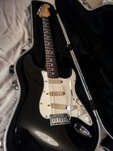

Acabo de recoger la guitarra. Lo cierto y verdad es que le ha sentado bien el cambio de trastes y sustituir los tornillos oxidados, se ha quitado años de encima. Esta tarde me llamarán de txiru para comentarme acerca de la placa, a ver si hubiera suerte y la cosa me sale por lo menos más baratilla.

Súbete una foto hombre, a ver cómo ha quedado 🍻

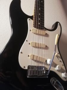

Si bien es cierto que para el uso que le he dado al puente en este rato que he estado trasteando, que hacer un pequeño acento en algunas notas con el índice apoyado en la punta de la palanca, no me ha desafinado prácticamente nada.
Algo que me enamora son las pastillas y la configuración de éstas, tengo una paleta de sonidos muy amplia y el ruido es totalmente inexistente, aun con altas ganancias.
#51 ahí te van un par
DR.S0NIC
por el 09/07/2021
#52 Deja de comerte el coco 😂, joer si esta guapísima 🍻🍻🍻 no se pero por las fotos hombre está usado pero que es lo que está mal del puente?
deGarcía
por el 09/07/2021

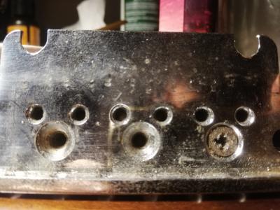

#53 no si guapa está, es no lo he puesto en duda 😂. A ver, el puente tenía dos rebabas en la unión con los pivotillos que pintaban feo, a parte el cromado está muy perjudicado y los tornillos de quintaje daban pena. Según el luthier que me ha hecho el apaño el desgaste aún sin rebabas es notable. Ahora bien, estoy viendo que los muelles traseros no se han cambiado en 30 años que tiene la señora, así que voy a ir descartando cosas. Primero me haré con unos buenos muelles nuevos y ajustaré el puente un poco inclinado para ganar recorrido. Si eso no funciona entonces atacaré a la placa, y de ahí al puente completo.

Bueno ya he pedido los muelles y la placa del puente, mañana me debe llegar. Ayer me decidí a desarmar el puente para ver si realmente hacía falta sustituir la placa, y bueno, pueden juzgar ustedes mismos. Hay un tornillo totalmente comido que pude sacar gracias a que giré la placa y el bloque y el tornillo se aflojó, si no hay se hubiera quedado. Como se puede ver, huecos para los pivotes estan comidos y desiguales.

Esa placa está hecha un cristo, y los tornillos, lo que no sé es como ha conseguido dejarla así, hay que ser cafre. Espero que la placa nueva te venga con tornillos.
deGarcía
por el 14/07/2021
#58 tornilos hay dos que están bien, al menos la cabeza no está tan perjudicada. Aguantaré con esos lo que pueda, al menos parece que el tornillo más feo se puede seguir apretando, y como no es algo que vaya a estar toqueteando de continuo... Es que esos tornillos no los veo ni en la página oficial de Fender
