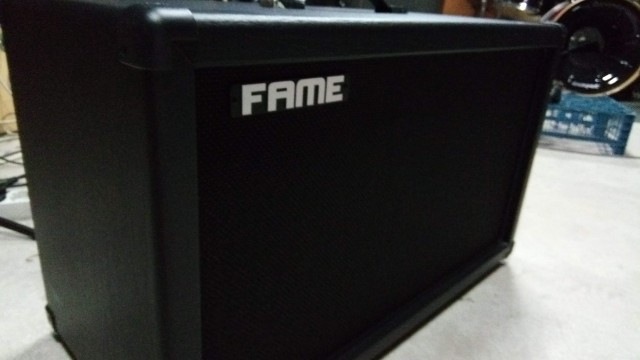

MusiCoder
por el 19/11/2018
Buenas a todos.
Os tengo que dar las gracias por toda vuestra ayuda y quería deciros que al final ha dado sus frutos:
He pillado de segunda mano esta pantalla con un Vintage v30 y un GT12-75 que tiene que sonar de vicio. Me acabo de hacer los cables y mañana la probaré.
Os doy las gracias de verdad porque reconducísteis mi idea de forma acertada, ya que venía encabezonado en pillarme una cabeza de válvulas pequeña y he acabado poniendo una pantalla. Y me habéis demostrado que el problema era que yo iba muy confundido. Así que ha sido de mucha ayuda.
