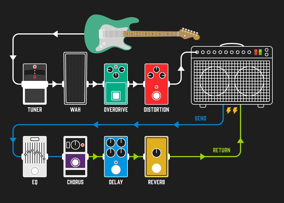

"Angel Martín" escribió:
El método de los 4 cables se usa con multi efectos que tienen loop. Se parece pero no es lo mismo a conectar los pedales de la manera tradicional
Es lo mismo, solo que normalmente es verdad que se usa esta terminologia cuando se usa con multiefectos. La diferencia es que con un multiefectos puedes desconectar el previo del ampli, y con pedales analogicos para hacerlo deberias tener un pedal de loop/bypass para podelo desconectar
Boss de 2ª mano en Mercasonic
¿Cuál es la diferencia?
Angel Martín
por el 12/02/2023
Me la envaino. Si, yo siempre asocié lo del método de 4 cables para su uso con multiefectos con loop de efectos.
Pero ciertamente es lo mismo. Aunque creo y digo creo (tendré que releer el artículo de nuevo) que con la pedalera te permite sacar el sonido sin procesar al input del ampli para aprovechar su distorsión. Que lio
lutop
por el 12/02/2023
Si, es lo que te puse mas arriba. Con la pedalera puedes "desconectar" el previo del ampli. Con los pedales sueltos no, a no ser que añadas un pedal de bypass.

#15 . Tony, es lo que ha dicho pep en la #13 . (Gracias Pep)
#16 Dazz. Cierto. Pero 1 si vas por el input, 2 si usas además el loop.
Cada buffer, corrige y modifica todos los anteriores. Cuando tienes 12, es incontrolable. Y los Boss son especialmente puñeteros, más de 4-5 es jugártela y meterte en problemas. Lo he sufrido más de una vez. Hasta que supe la razón. Cuando todavía no lo sabía, la solución pasaba por reducir pedales.Directo al ampli, sonabas mucho mejor que pasando por todo aquel lío ingobernable y sonaba claramente peor.
#17 Toni Díaz.....pues un whawha. Toni ha puesto un "zapatófono" Vox de primero
#23 Angel Martín.
Un loop de ampli es para saltarte el previo . Da lo mismo multifx que pedales.
Con los mismos ajustes, no suena igual con todo por el input, parte por el input y parte por un loop en serie, que parte por el input y parte por un loop paralelo. En este último caso, el paralelo lo meto al 20/30% de mezcla. Los efectos se oyen de manera uniforme en cualquier selección. No hay saltos de volumen ni efectos que se disparen cuando los combinas con otros.
