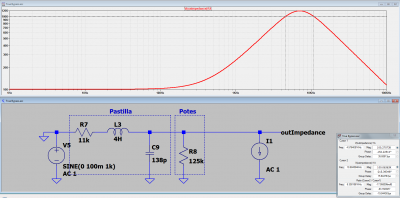

Otra cosa, en el artículo pone que una pastilla puede tener 20K de impedancia de salida. Pero a qué frecuencias? De dónde sale esa cifra? La impedancia de salida de la guitarra tiene que ver con la resistencia, pero también con la inductancia y la capacitancia parasítica que tienen. Y eso hace que la impedancia de un conjunto pastilla-potes pueda llegar fácilmente a los 100K y más precísamente en las frecuencias altas, esas que se pierden sin buffers, y no es ninguna coincidencia. He simulado un modelo de una pastilla de puente, y se vé que la impedancia de salida está por encima de los 100K ohms para un rango de entre 4.5KHz y 11KHz nada menos.

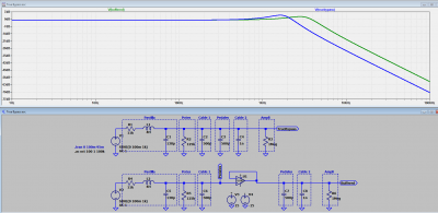

Y aquí una simulación de la misma pastilla, con sus cables y sus pedales, comparando una pedalera todo true bypass, y luego un cable largo hasta el ampli, con otra igual, pero con un buffer al principio de la cadena. Se ve en la respuesta en frecuencias la evidente pérdida de agudos. Obviamente esta sería una situación en la que no poner un buffer sería seguramente desastroso para el tono.
