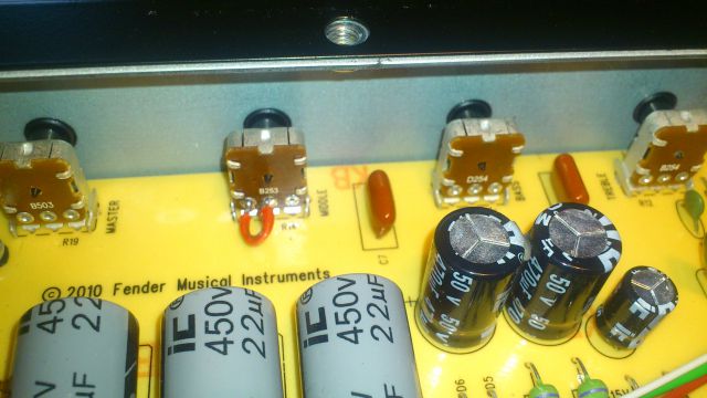

Una modificación que deberías ir haciendo ya es esta:
Twin-Like Clean Tone: TwinStack Mod
http://billmaudio.com/wp/?page_id=58
Y sólo necesitas un cacho cable y un soldador ;) ... vas a flipar con el control que tienes de medios haciendo esto.

Ferny, muchas gracias tio!!
La web del tito Bill es brutal de modificaciones.
Con esto del control de medios, que resultados obtienes. Explicado al estilo "compadre". Mas medios? No conocia esta mod...

por el 05/02/2013
Obtienes mucho mas control sobre los medios, que muchos confunden con los agudos. Vas a ganar mucho en versatilidad. No tienes nada que perder por probarlo. Es solo puentear 2 puntos. Te va a llevar medio minuto hacerlo...

El control de medios es la clave! ;)

Ya esta! Me has convencido ! Voy a por ello ya te cuento como me resulta la mod.

Mod hecha!
La verdad es que me gusta como ha quedado. La modificacion del pote de medios te da mas control. Al quitarlos del todo o al añadirlos.
Edit: Ahora al poner los potes a cero, no se hoye nada, lo corta todo. Esto lo hacia antes? no lo probe sin modificar.....
Gracias Ferny +1 !

Pero sin duda me gusta mas como suena. Al tener mas control de medios, puedes aislar mejor los agudos o graves.... Su ecualizacion es mas agresiva.

Me alegro tío!! Pocas mods son tan baratas y fáciles de hacer. Lo de mutear el ampli cuando pones las equalizaciones a cero es debido a esa mod. Ahora SI te funcionaran los tonos como debe ser. Saludos!
